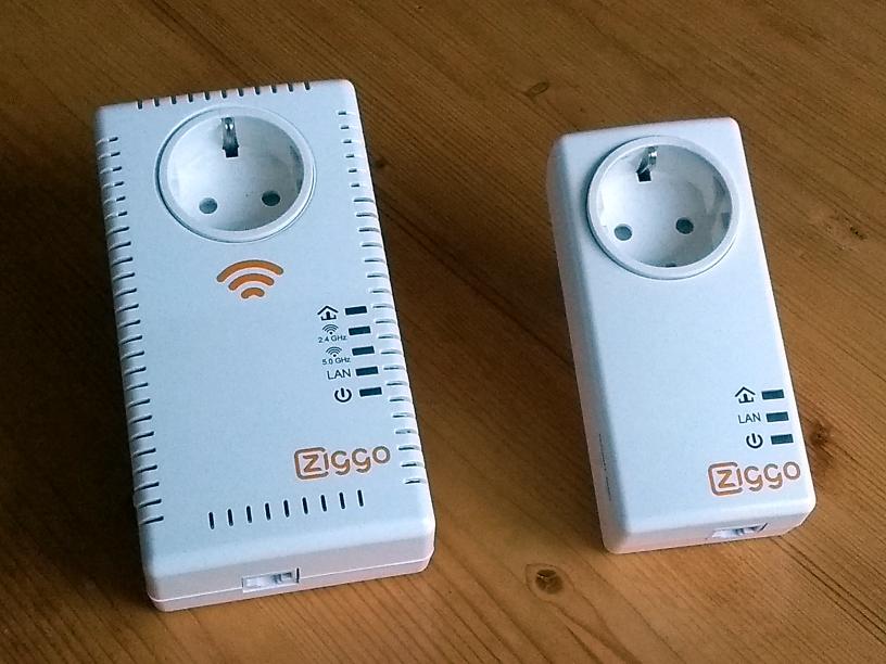

Jarenlang ben ik geteisterd, ik kan wel zeggen geterroriseerd, door knetterende storingen op grote delen van de kortegolf. Eerder deze maand heb ik kunnen vaststellen dat de storing is veroorzaakt door Wifi routertjes van Ziggo, die zowel bij mijn linker- als bij mijn rechterburen in gebruik waren.
De medewerking van Ziggo om dit op te lossen was nihil. Rechterbuurman heeft opgebeld naar Ziggo en uitgelegd dat de routers storing veroorzaakten op de kortegolf, en of hij een modem met ingebouwde wifi kon krijgen? Ja, buurman kon wel een ander modem krijgen, maar dan wel twee euro per maand extra gaan betalen.
Een week later kregen beide buren van Ziggo kosteloos nieuwe wifi-apparaten (Deco M4). Installeren van deze, en uiteraard verwijderen van de stekkermodel-routers, loste de storing op. Het is mij volkomen onduidelijk of er een causaal verband is tussen de afgewimpelde klacht van rechterbuur en het aanbod van nieuwe apparaten.

Dus, als je Ziggo abonnee bent (of je buren), meet dan even het vampiergebruik van al die mooie apparaatjes. En heb je last van drilboorbegeleiding op de kortegolf, trek even alle stekkerwifi's van jou en je buren eruit!
