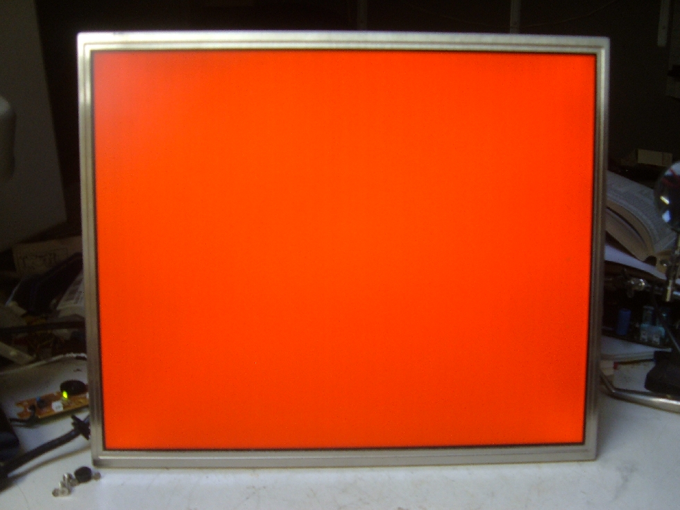

Wat je aangeeft zou wel eens de oorzaak kunnen zijn.
Wat kennis over deze monitors betreft ben ik eerlijk gezegd niet op de hoogte, maar dat de inverter een probleem heeft is nu wel duidelijk.
Tijdens een meting met een scoop bleef het scherm werken, de invloed van de meetkop op 10x (1x werkte niet) is voldoende voor de inverterbelasting.
Op dit punt is nu als proef een c van 1.2 nano geplaatst, en het scherm werkt nu ik dit schrijf al weer ruim een uur.
Een van de twee trafo's wordt ca 20 graden warmer wat wel weer terug te voeren is op een verkeerde belasting.
Van kleurverschil kan ik nu niets waarnemen(zie foto)
Gezien het prijsniveau van onderdelen denk ik niet dat reparatie rendabel is, en de eigenaar heeft al een ander scherm aangeschaft.
Al met al toch weer wat geleerd;-)
