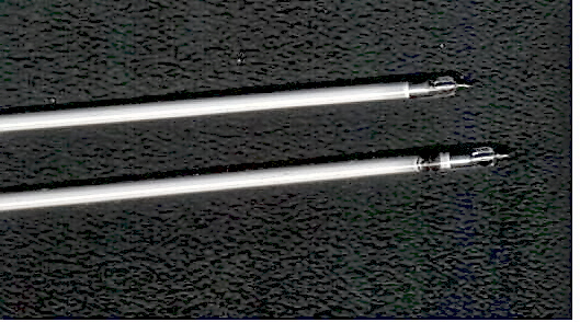

Hallo iedereen,
Het heeft even geduurd, maar nu werkt de monitor weer zoals het hoort.
De storing werd veroorzaakt door een kapot ccfl buisje (de onderste op de foto)
Zo eenvoudig kan het zijn.
Het grootste probleem was waar haal je die dingen vandaan?
De zoekmachine gaf weinig resultaat, alleen Ebay in Amerika, maar met Google(wel de beste volgens mij)vond ik een Duits bedrijf wat een gigantisch assortiment te bestellen was (www.invertech.de).
De verzendkosten waren wat aan de hoge kant, maar een bedrijf in Nederland bleek ze ook te kunnen leveren(bestellen)(www.onlineonderdelenshop.nl).
Deze waren weliswaar iets dikker (ca 0.3 mm) ,maar ze passen er in en het werkt!!
Slechts 1 schroefje overgehouden:-D en een ervaring rijker.
De buisjes hebben een standaard levensduur (er zijn ook betere leverbaar) en ik heb ze voor de zekerheid alle 4 maar vervangen, er was er nog 1 die wat minder licht gaf.[image]
Groeten, Dirk.
