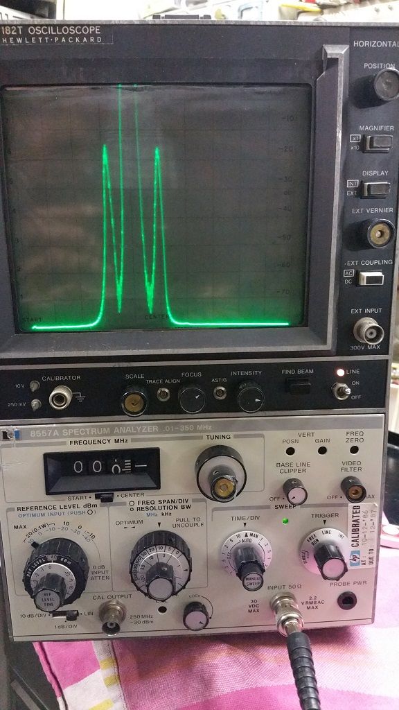

Ik heb zelf de HP8557A (Met analoge dial ipv digitaal).
Ik zou beginnen met eerst zien dat je een enkele Frequentie invoert.
Klopt dan wel het beeld.
Je zou dan een enkele naald moeten hebben.
Kan zijn dat er ergens een soort van brom of oscillatie op staat.
Uiteraard moet je generator ook van goede kwaliteit zijn.
Maar zie ik nu dat je een modulatie signaal op je center F0 hebt gezet?
