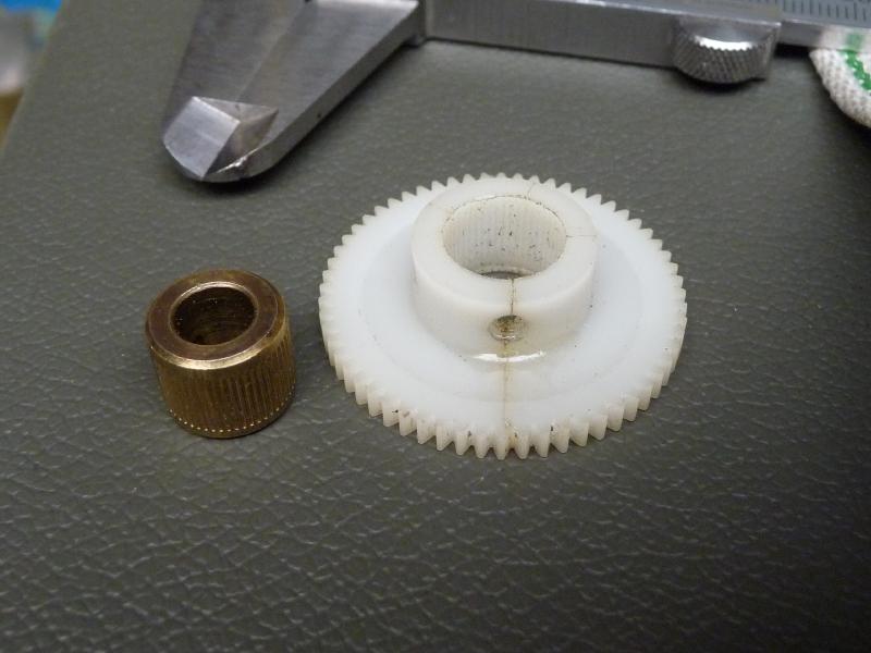

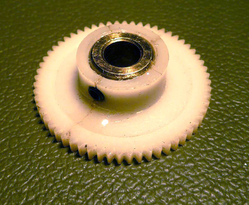

Dag Maurice, ik had eerst het koperen busje verwijderd zodat ik het tandwiel tussen de bankschroef kon dicht duwen en lijmen, daarna het gat iets groter geboord en het koperen busje er terug in gelijmd.
Maar het voornaamste is natuurlijk dat het terug werkt :-)
