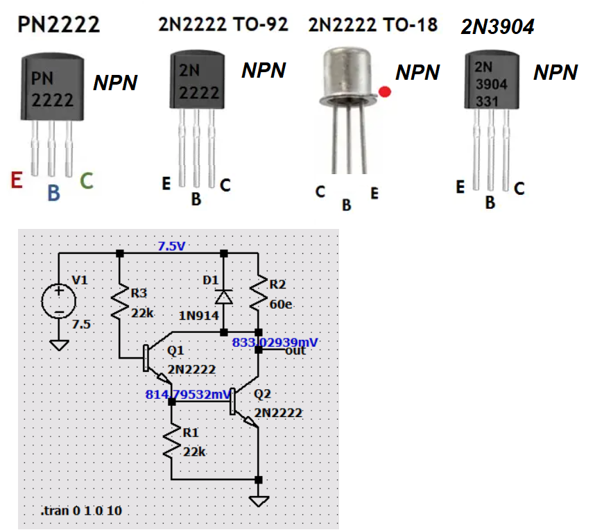

Anton- Het is geen droom- je hebt gelijk!
Zou niet moeten kunnen werken volgens LTSPICE!
Even snel met ltspice, met de 2n2222- duurdere versie van de pn2222.
Heb ik.
Fout: LM339= L> VRel= 0, LM339= H> VRel= 0.2V
Goed: LM339= L> VRel= 0, LM339= H> VRel= 6.7V:)
