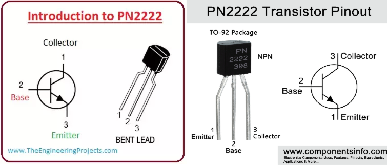

De Emittor en Collector van de 2N2222 en 2N3904 zijn toch anders precies averechts?
Daar heb je 100% gelijk in, alleen zaten er geen 2N2222 maar een PN2222 in.
Zie ook de reactie van Ben (hierboven)

Je moet altijd uitkijken met die wat "minder standaard" types. Ik ben er ook wel eens tegenaan gelopen dat een transistor van merk A net omgekeerd is van merk B, terwijl het toch om hetzelfde type gaat. Zoeken op het web laat dat ook al zien:
Dus het is goed opletten welk merk je hebt, en dan de bijbehorende datasheet er bij pakken.
Overigens is het wel mogelijk om in een schakeling de emitter en collector om te draaien. Dat heet "Reverse active mode". Er wordt wat over verteld op het web: https://electronics.stackexchange.com/questions/227319/why-does-the-transistor-work-with-collecto... . Ik heb me et verder niet in verdiept, maar voor zover ik zag, kun je daarmee een veel lagere kniespanning krijgt.
