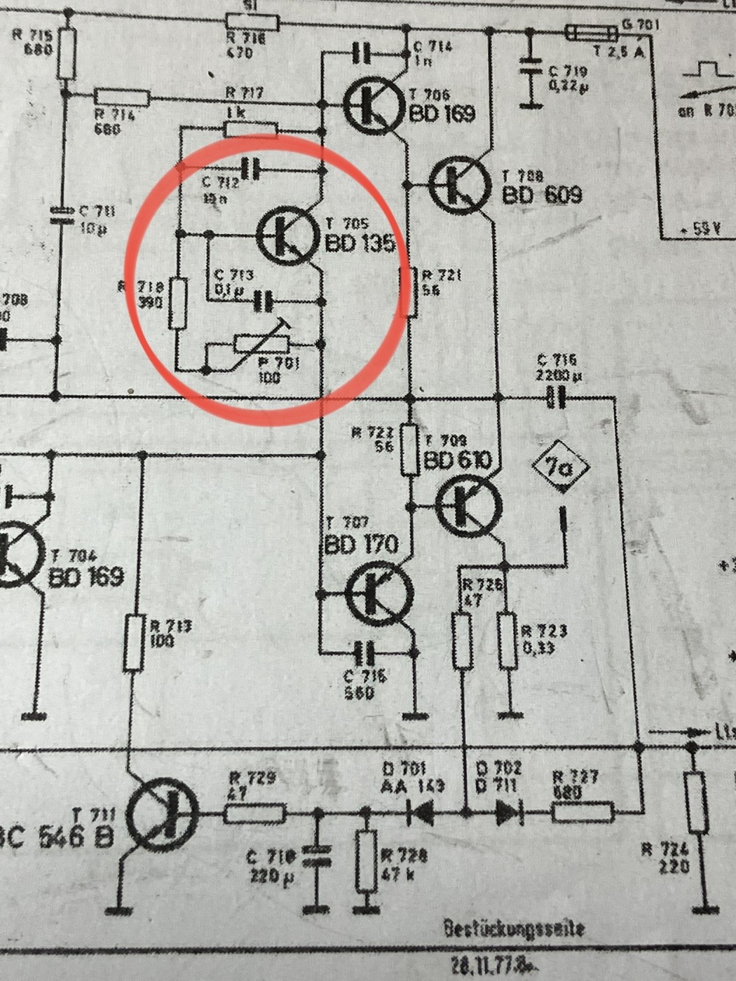

Ik heb een vraagje over een eindversterker van een Grundig/Rosita stereo combinatie.
De eindversterker blijkt van een Rosita 3800 te zijn en heb er wel een schema van kunnen bemachtigen.
Het probleem is de ruststroom instelling dmv een BD 135 die de eindtransistors BD809 en BD810 van het rechter kanaal kapot maakt.
Het merkwaardige is dat wanneer ik de BD135 van het linker kanaal overzet alles goed blijft.
De originele is dus een BD135-16, ik heb een gewone BD135 gebruikt.
Kan het zijn dat de originele BD135-16 een aangepaste/uitgeselecteerde moet zijn ?
Het zou wel een vreemd ontwerp zijn dan.
