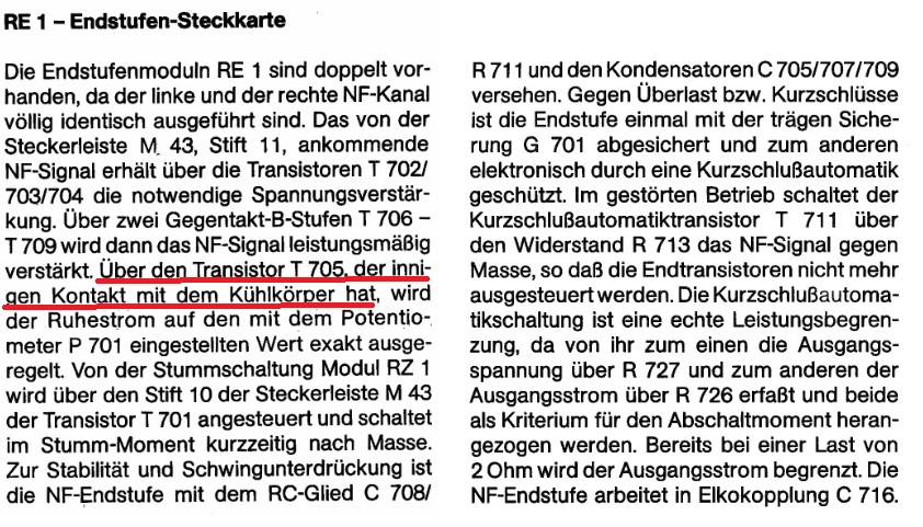

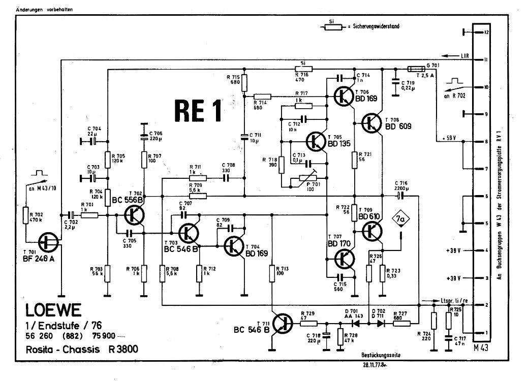

In de beschrijving staat dat T705 juist aan koelblok hangt.
Dus de stabilisatie gebeurd mede door ook die opwarming van die T705 BD135-16.
Vandaar dat die wel in de pas moet lopen en dus in dit geval wel specifiek BD135-16 moet zijn.
Anders klopt verloop in temperatuur niet meer zoals uitgerekend is.
Je genoemde ontbrekende NTC, wordt hier in dit geval de T705 zelf voor gebruikt.
In de onderdelen lijst staat ook T705 aangemerkt als BD135-16.
