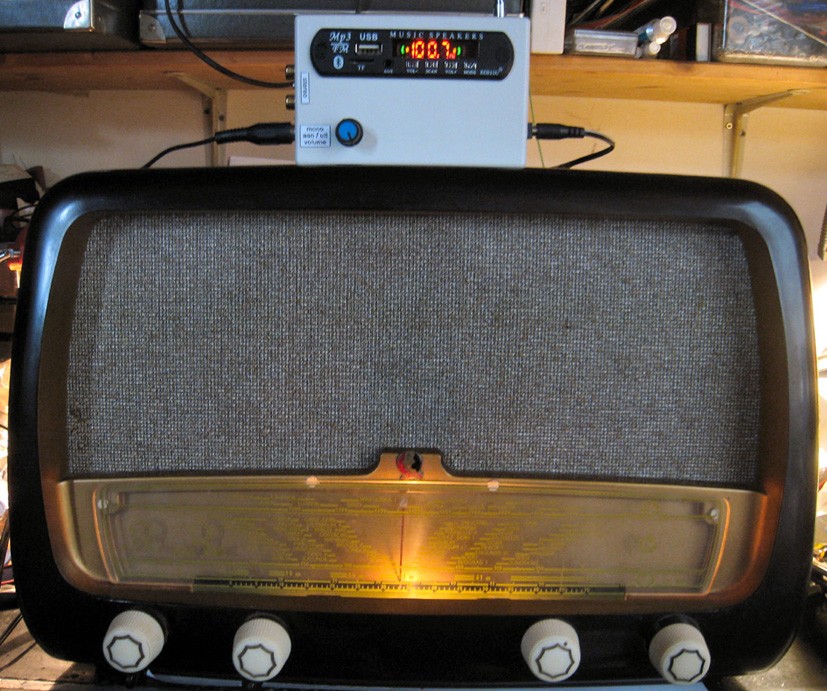

Deze ontvanger met (pruts) afstandbediening heb ik gekocht om wat te experimenteren.
Er blijkt meer mogelijk met dit apparaat, maar inbouwen lijkt mij niets.
Inbouwen is erg definitief en wil zo af en toe ook een andere radio laten spelen of testen.
Dus ben ik uitgegaan van een universeel opgebouwd kastje en dit is het resultaat.

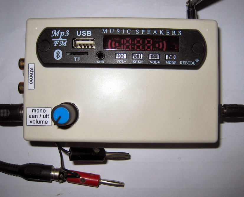

Met deze “knutsel” ontvanger zijn diverse versterkers aan te sturen met FM.
Dit kan via de PU ingang van een stereo of mono (buizen) radio, dus zonder iets te slopen.
Aansturen van een MG zendertje is daarnaast ook mogelijk.
Mono is aan te zetten met een potmeter en het volume is dan nog apart te regelen.
Is dus eigenlijk een minituner met nog ingangen voor mp3 en cd speler.
En als het “bling bling” display hinderlijk is kan het kastje nog plat gelegd worden.

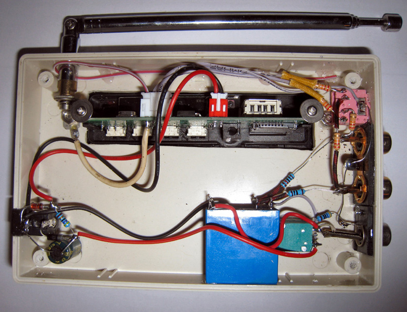

Voor de voeding is een kleine 12V adapter gebruikt, de ontvanger zelf gebruikt 56mA.
Omdat adapters niet altijd doen wat er op staat is nog iets van stabilisatie toegevoegd.
Intern de ontvanger zit nog een 7805 die de rest dan weer verzorgt.
