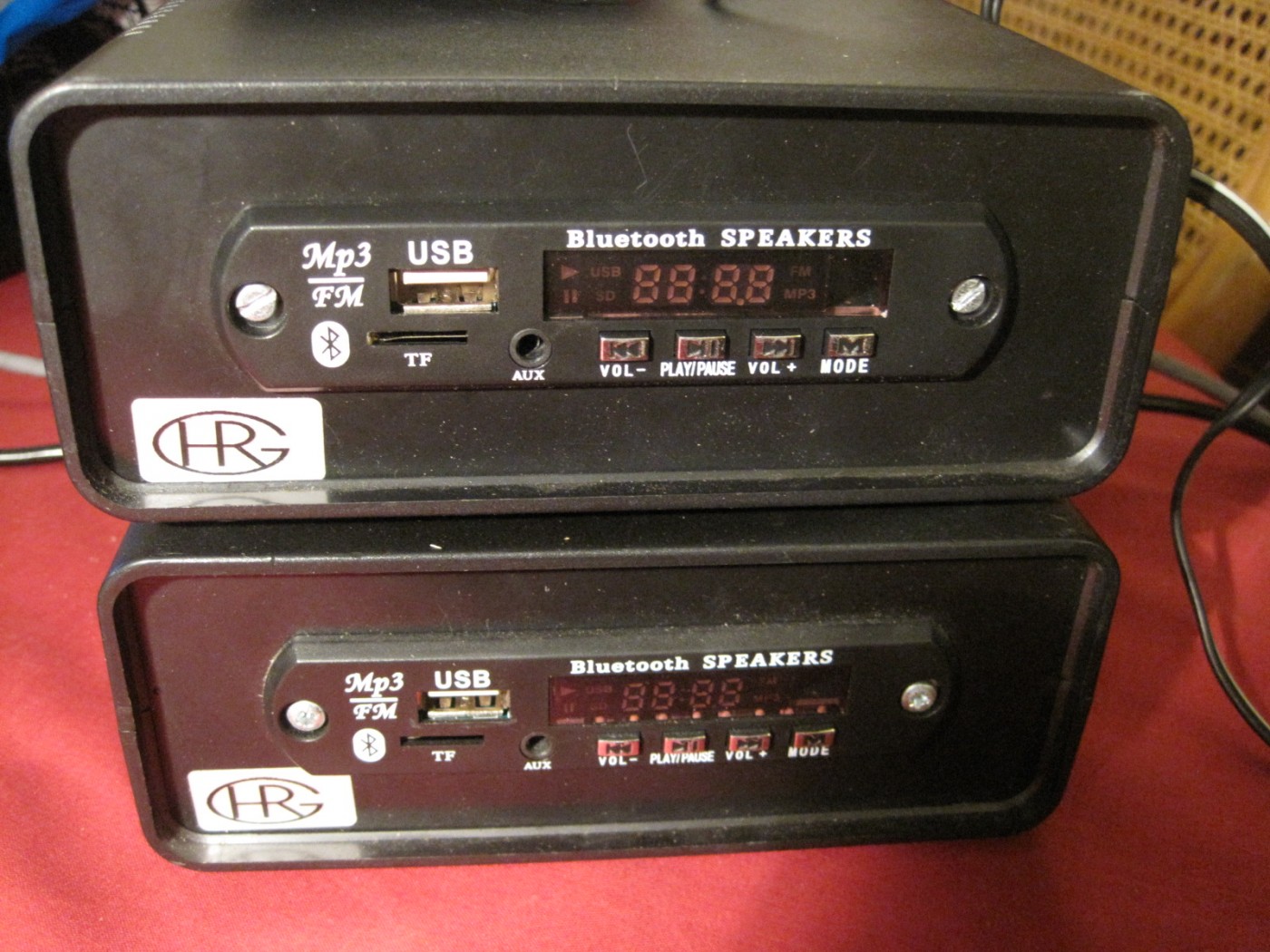

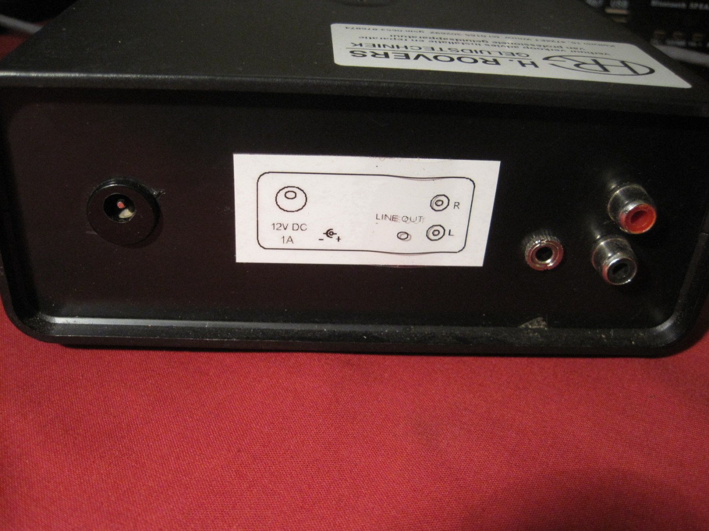

Ik heb er ook een mooi kastje voor gevonden, heb meerdere setjes gebouwd, hier zie je er twee.
Zo te zien heb je nog een relais ingebouwd en nog een klein blauw blokje. Ben altijd nieuwsgierig wat en waarom.
De weerstandjes op de uitgang van het spelertje is goed, als je de kanalen wil samenvoegen. 22K Ohm is wel wat aan de hoge kant, zeker als je wat langere audiokabels gebruikt .
Een waarde tussen 1 K Ohm en 4K7 K Ohm is meer dan genoeg.
De voeding gaf helemaal geen problemen. Er zijn ook uitvoeringen voor 5 Volt, maar deze zijn net als die van jou 12 Volt met een 7805. Storingen heb ik met diverse voedinkjes nooit gehad. Over de DC ingang heb ik nog wel 100nF geplakt, om eventueel HF uit een switched mode voedinkje te blokkeren.
