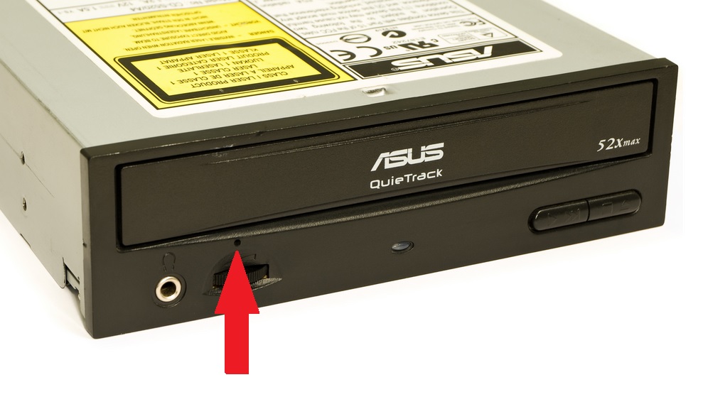

Bij veel spelers zie je daarom ook een klein 1 mm rond gaatje.
Steek daar een open gebogen paperclip in.
Voel even het nokje en druk er tegen.
Hiermee bedien je een stukje van commandowiel wat o.a. zorgt voor zakken van mechaniek.
Als dat nog omhoog staat en duwt daarna stukje van de lade open.
Nu pas kun je veilig verder de lade open trekken.
Dus niet met schroevendraaiers en messen proberen die lade open te wurmen als mechaniek
nog omhoog staat.
Is gaatje er niet,dan kast open en de (tand)wieltjes vinden en stukje zien te verdraaien.
