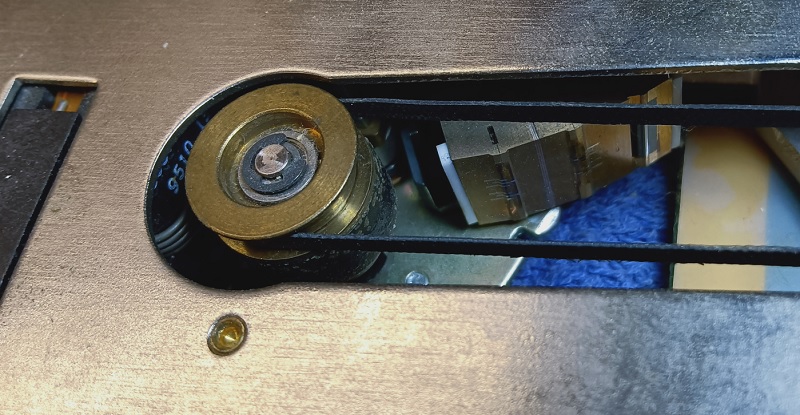

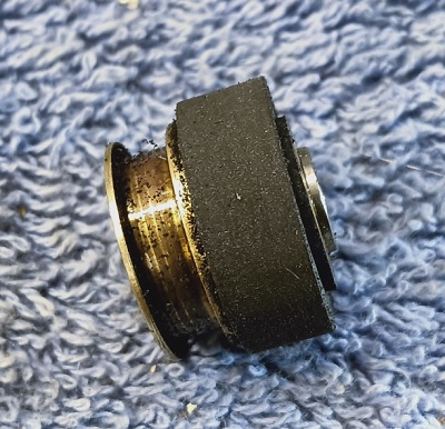

Tja daarom ligt ie bij mij ook al weer wat jaren in een doos, die drukrol is een
plak rol geworden.
Toch eens aan gaan zitten,zo in een doos heb je er ook niets aan.

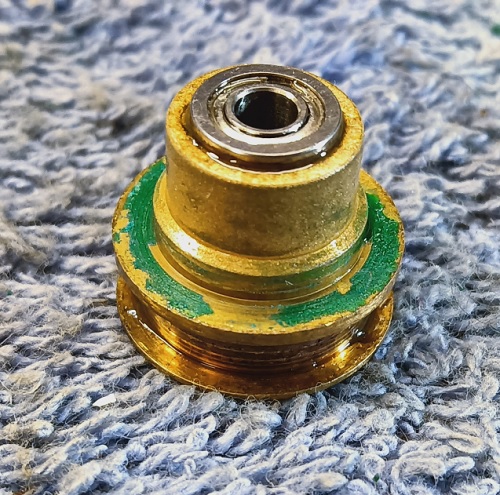

Hier toch melding van enkele dagen bezig zijn om zo'n oud geval aan de gang te slingeren.
Nu dacht ik, als ik drukrol in pannetje kokend water doe, misschien gaat het er dan makkelijker af.
EN kijk eens na ca 5-10 min koken.
De verbazing bij mij was enorm hoog, waar is dat oude rolletje gebleven?
Is weg, opgelost in water.
Ik zag wel hier en daar gelijkend een olie vlek,druppels in verder heldere water.
Rest is gewoon weg, opgelost.Dit nog nooit meegemaakt.
Nu let op dat extra randje, dat wordt een probleempje om dat netjes in rubber te organiseren.

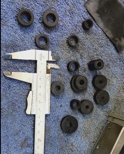

Bakje rubber dingetjes er bij gepakt en nodige gevonden.
Rechts naast de schuifmaat ligt rubber rondje afkomstig uit kabel wartels.
Je haalt ringen er uit voor juiste kabeldikte,
Nu is dikte per ring ongeveer de dikte van dat trapje in messing drukrol.
Randje er af gesneden. Buitenring was ca 13mm en dat is bijna 12mm.

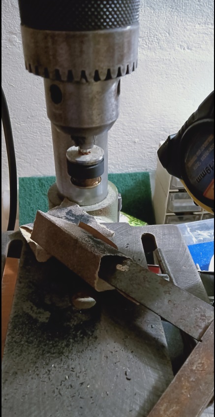

In de boorkolom er mee en met behulp van blokhaak, zo haaks mogelijk met schuurpapier
de zaak op maat gemaakt.
Zie eens mooi drukrolletje geworden.
Met drupje secondenlijm , zaak gefixeerd.

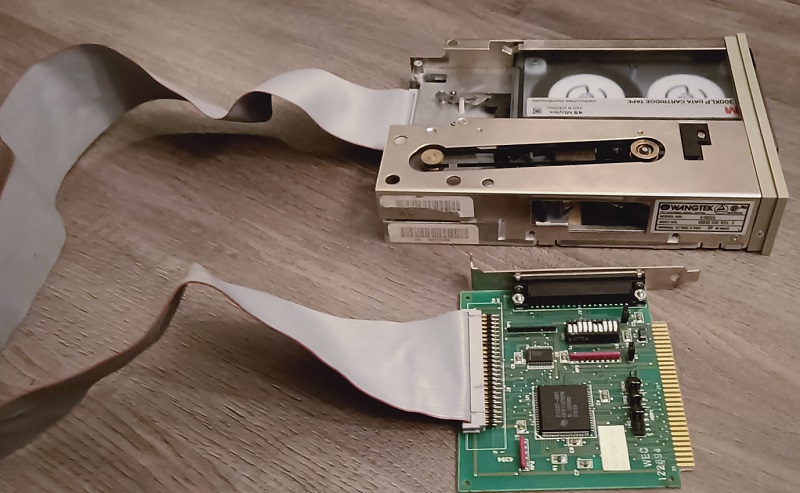

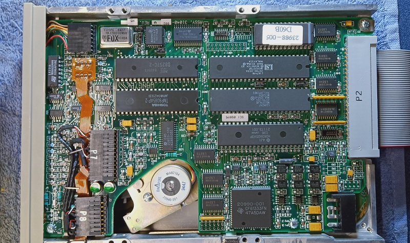

Mooi aanzicht van besturingsprint
Nu komt de zwaarste stap, de rest wat nodig is.
Ik dacht dat het hier betrof een SCSI-Tape Drive.
Echter bij onderzoekje hoe en wat installeren , kwam ik er achter dat dit model,
5150EQ een QIC-36 of wel PC-02 formaat is.
Dat weer.

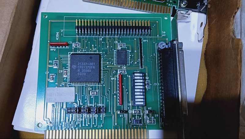

Interface-kaart en Software.
Omdat ik enige jaren terug met die rare Maynard Cassette tape drive bezig was geweest
die een qic-02 is, feitelijk een floppydrive systeem.
Had ik wat jacht gemaakt op dergelijke Driver kaarten.
En zie de juiste WANKTEK 30631-001 kaart, deze hoort nu net bij die 5150EQ, TOP :)
Manual gevonden en kaart naar fabrieksinstellingen gezet.
Lintkabel zat gelukkig al aan de tapedrive.

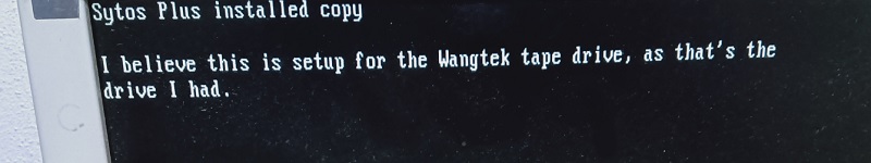

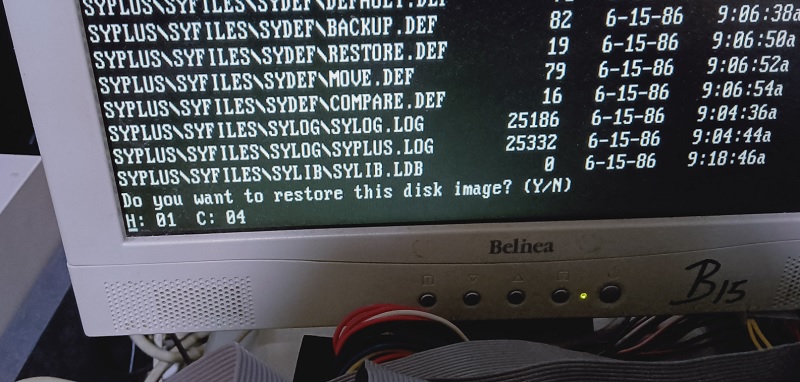

Uiteindelijk een Flop-image gevonden op internet waar gezegd werd, zou voor wangtek zijn.
Echter geen mij bekende Image software snapte die image-file, heb ik weer.
Tot ik beter op die site ging lezen en ontdekte dat het een eigen fabrieksel image is.
En daar stond het progje, keurig ter download.
Hier wordt image naar echte 1,44Flop geschreven.

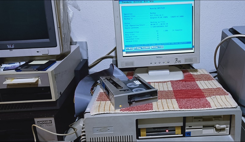

Software SYPLUS V1,21, en jawel -eindelijk- de wangtek 150 PC-02
Wat zoeken en puzzelen , help file er bij, en ook de driverkaart werd herkend.
En zie er zit leven in hele boeltje.
Dat is toch mooi na al die jaren.
Heerlijk dat spinnen en heen en weer vliegen van die tape.
Eerst tape geheel gewist, de software snapte oude data niet, tja welk pakket dat ooit geweest is.

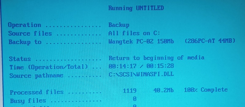

EN na 15 minuten gieren en draaien staat al die 40MB data op die tape.
Daarna nog eens 15 minuten de data verifiëren en na 32min staat veilig op de tape.

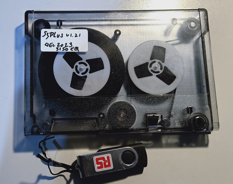

Hier de 150MB joekel van een tape ter vergelijk zo'n nieuwerwets ding van 1gB.
