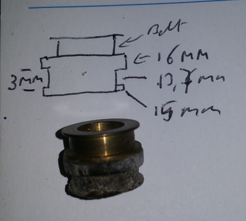

Maarten,
Ja zo iets moet het zijn geweest inderdaad.
Lost dus op bij 100gr
Interessant is dat.
Nu ik beter snap hoe dit werkt kan ik ook die Wanktek 5525ES (Scsi versie) repareren.
---als ik hem kan vinden....
in okt 2020 in mijn handen gehad en al met dat rolletje bezig geweest.
Maar ik dacht dat het een heel ingewikkeld druk rolletje was.
Nu ik beter heb bekeken bij deze, en de rol er origineler uit zag.
Weet ik nu dat rolletje 5525ES gewoon helemaal vervormd is.
Je ziet een hele groef lopen.
Die groef is gekomen door vergane rubber, destijds bij gebruik dus al.
En heeft het aandrijfwieltje van de cassette die groef veroorzaakt.
Rolletje behoort dus gewoon recht te zijn.
Tape heeft een kunststof aandrijf wieltje.
Deze wordt aangedreven en niet zoals bij een cassette of welk andere band soort
de aandrijving via de tape band zelf.
Hier ik had in okt 2020 dus al hele schets gemaakt
