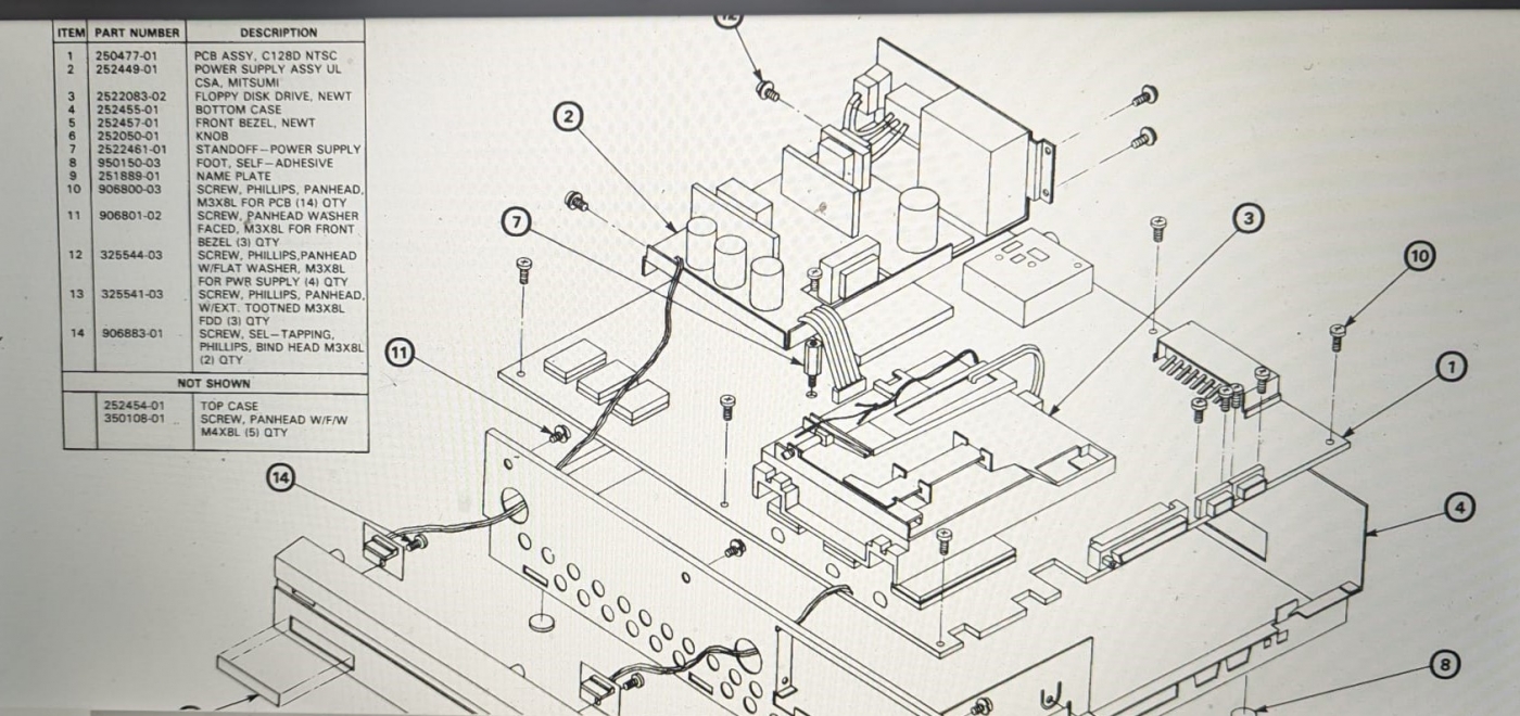

Heb het apparaat nog niet open geschroefd maar ben eerst op zoek gegaan naar het schema van de 128d. Daarin vond ik een overzichstekening met aanduiding 252449-01 partnr powersupply.

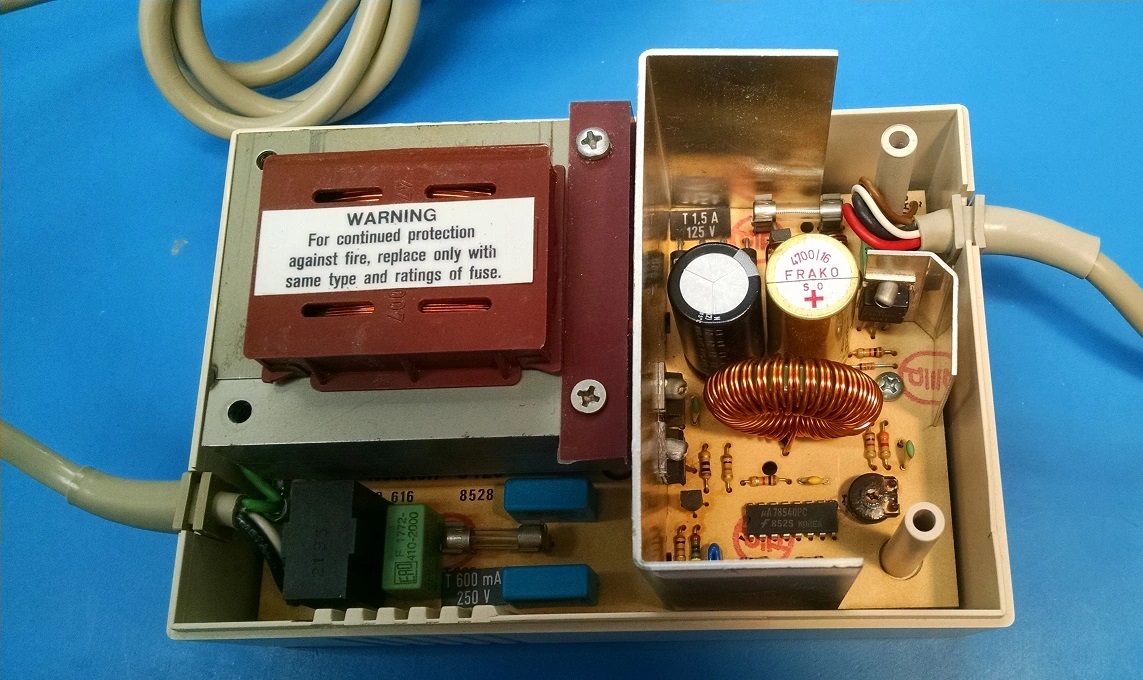

Via google gezocht en dan vind ik op dit partnr de externe powersupply van een C128.
Ik ga er vanuit dat dat identiek zal zijn als degene die in de 128D zit, maar weet dit niet zeker.

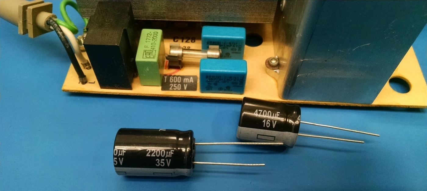

Klopt het dat ik op de onderstaande foto inderdaad een (groene )onstoringscondensator zie die de veroorzaker is? (foto "geleend" van internet)

Uit: schema commodore 128D
van: dit is een externe voeding van een C128
