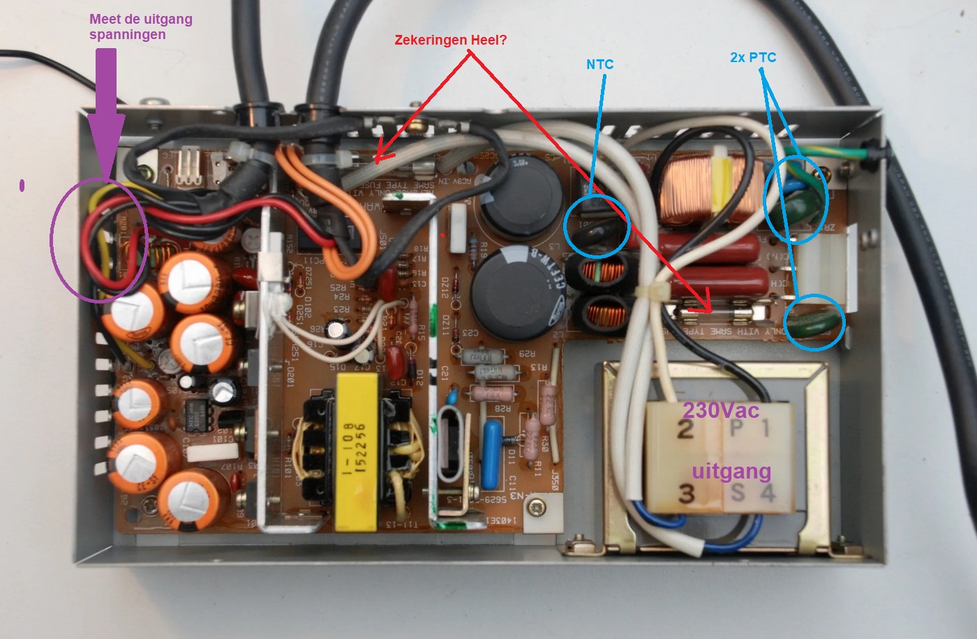

Frans,
Wij kennen die Commodore niet welke op jouw tafel staat.
Ik zie verschillende uitvoeringen.
Jouw getoonde foto.s zijn die van jouw computer?
Zitten er dan 2 voedingen bij?
Kijk ook gewoon op moederbord of daar niet een elko scheef op de print staat,
Betekend dat onderkant open geklapt is, kan ook gewoon gebeuren.
Deze voeding zie ik niet zo snel nu een probleem.
Die 2 groene PTC.s willen ok nog wel eens klappen bij overspanning.
De zwarte een NTC.
Beide bedoeld om de 1e klap op te vangen als je de stekker in stopcontact steekt.
En meet gewoon die gele en rode tov de zwarte, geeft dat nog spanning, 5 en 12V
