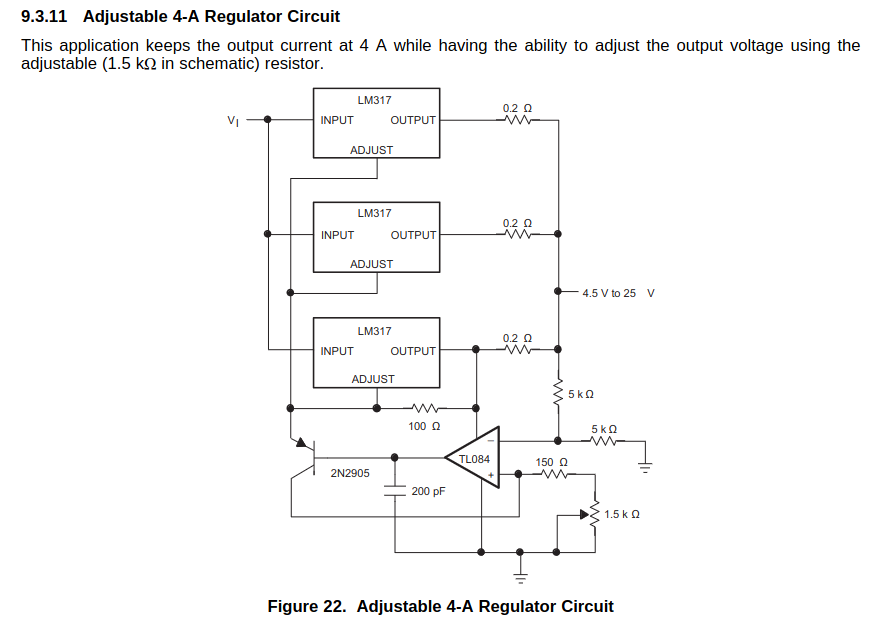

Maarten,
hoe meer je de datasheets bekijkt hoe meer onduidelijkheden....
Het schema waar jij het over hebt uit de TI datasheet:

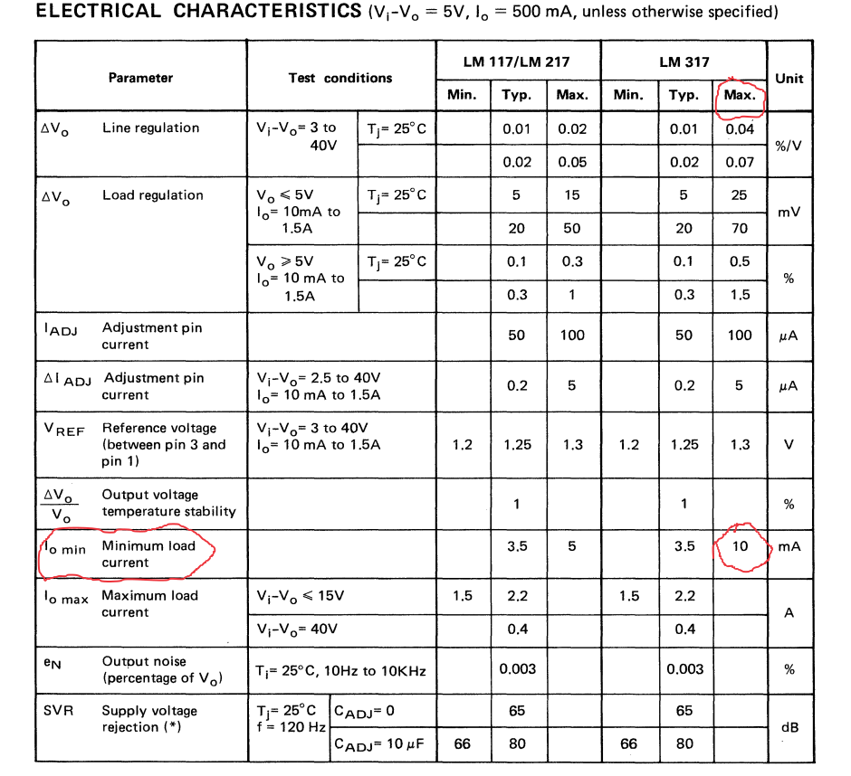

In de SGS datasheet waar ik eerst in keek zie ik dit:
waaruit ik zou opmaken dat de weerstand tussen out en adj niet lager mag zijn dan 130 ohm (als de refspanning 1,3V is), terwijl deze bij de onderste LM317 uit de TI datasheet toch 100 ohm is....waar dus 13mA doorloopt. Dat is 30% teveel of zie ik dat verkeerd?
