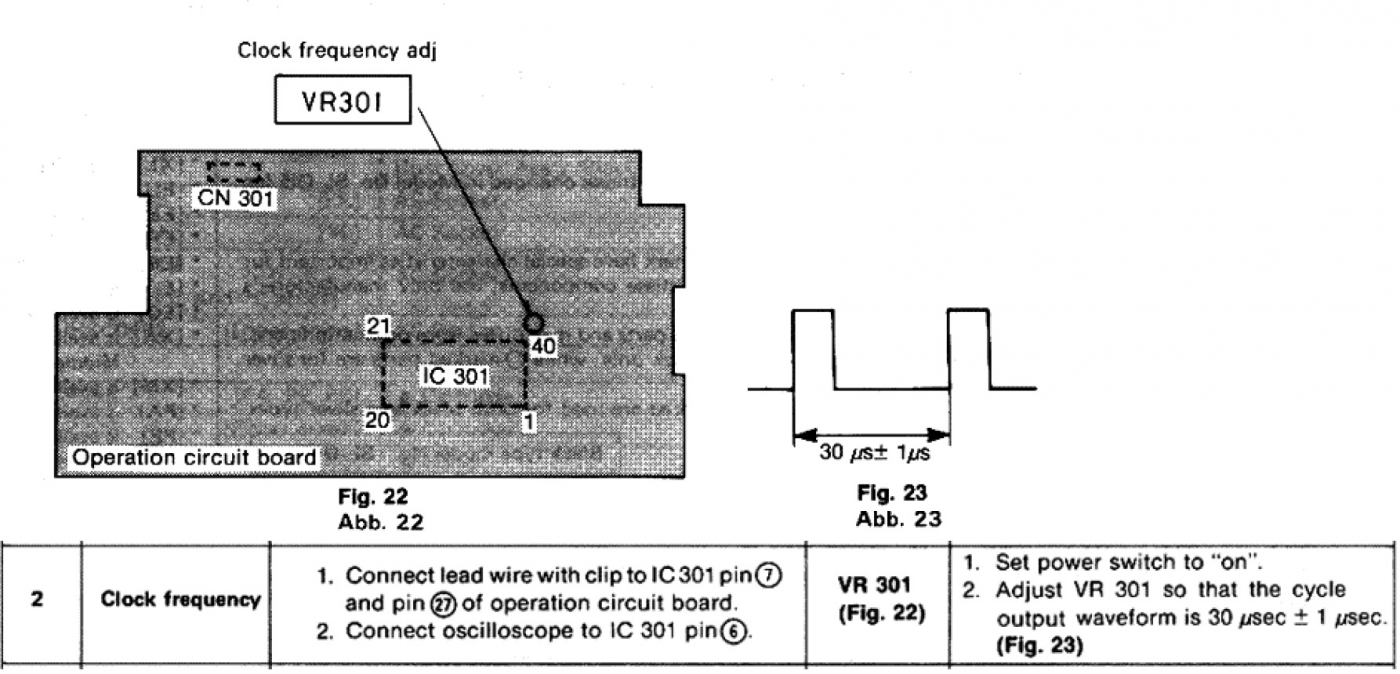

Zou eerst goed schakelaars nazien welke de snelheid selecteren.
Lezende je bericht over de staat van de speler.
Dan volgens de SL-Q5 manual ,is de klok ook af te regelen middels potmeter.
Gezien de staat , mogelijk dat die potmeter problemen geeft.

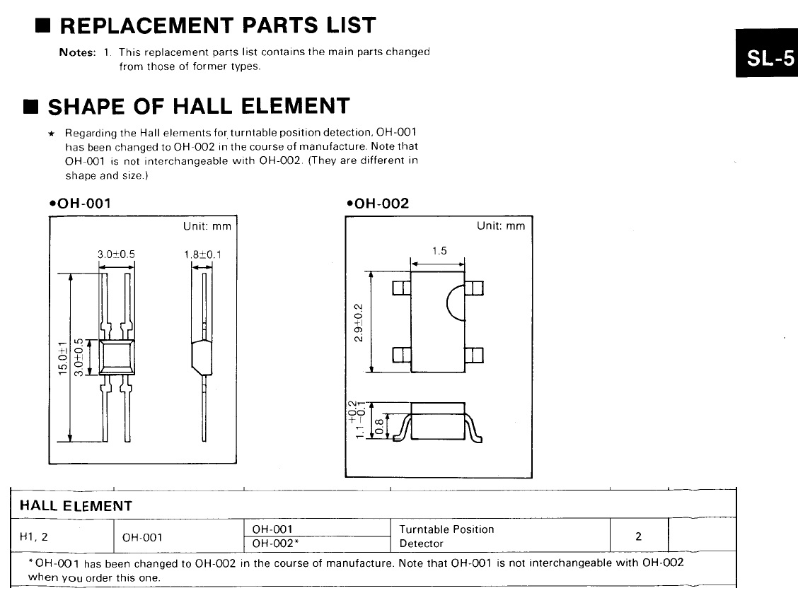

Dan Hall-sensor, ja is vast wel te verkrijgen.
Lees bij de SL-Q5 een wijziging welke belangrijk is bij uitwisselen.
Je moet dus wel juiste type hebben wat in jouw toestel gebruikt is.
