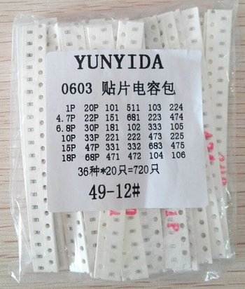

Hallo Johan,
Het niet te doen om daar pakketten van te maken. Zeker de SMD weerstanden en condensatoren is nogal bewerkelijk. Ik zou dan van elke waarde een strip moeten tellen, afknippen, en markeren met een stift (condenstoren hebben immers geen opdruk op het component zelf). Kortom, het zou me uren kosten om onderdelen op maat bij elkaar te zoeken. Het beste is om gewoon een assortimentsdoos weerstanden en condensatoren te kopen. In het verre oosten betaal je een paar euro voor dat soort setjes:
Voor de "moeilijke" IC's kun je altijd vragen of ik wat over heb, maar voor de rest zul je toch zelf bij elkaar moeten sprokkelen. Het kan wel zijn dat ik te zijner tijd wat van de prototypes ga verkopen, die zijn af en getest...
