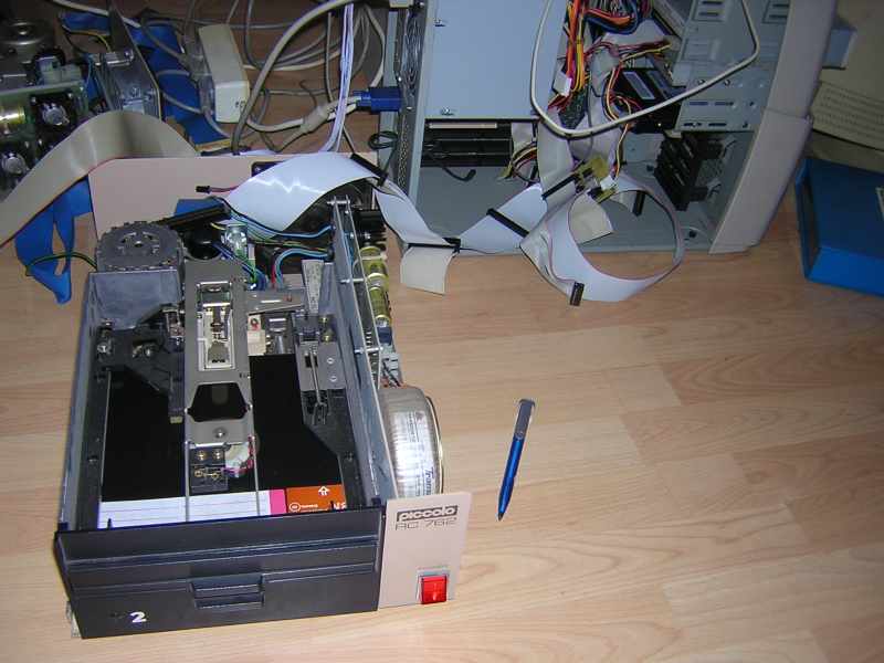

Het is mij gelukt om een oude 8 Inch flop drive aan te sluiten op een normale winhoos PC.
Hiermee kan ik waarlijk 8 inch floppen formateren copieren en lezen.
Heeft wat moeite gekost maar het werkt.
let op het kleine printje wat het magische werk doet.

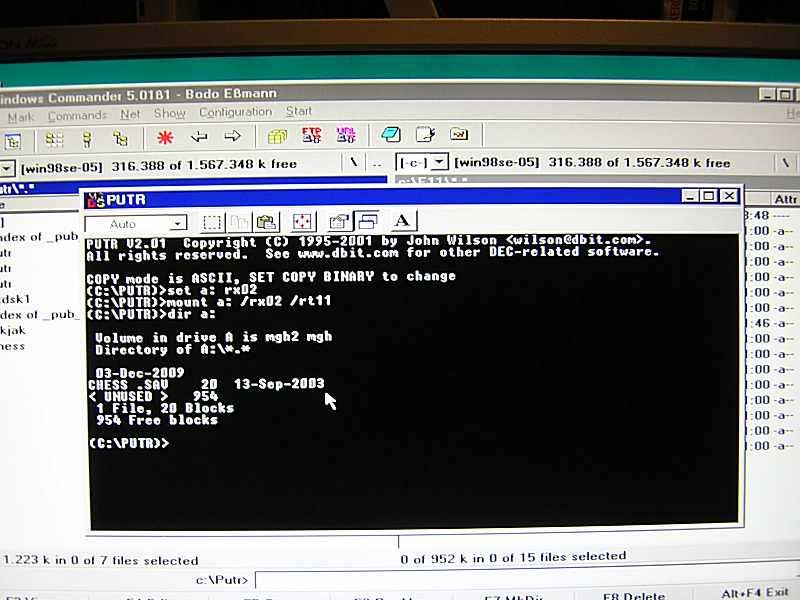

PC staat op 1,2 MB 5,25 flop en leest nu 8 Inch 77 track 26 sector disks
Hier te zien dat ik de file Chess.sav kan lezen van de flop nadat eerst een format en daarna een copy.
De file is een voor het operating systeem RT11 van de PDP11/23 computer.
RX02 is de diskunit van de PDP11 wat voor het programma inhoud dat deze weet hoe de flop uit te lezen.
De diskunit welke ik gebruikt heb is er een van de Piccolo RC-720 computer en bevat naast een eigen voeding de diskdrive YD174.
Deze werkt gelukkig identiek aan de Shurgart SA800 drive waar het magische bordje voor ontwikkeld is.
