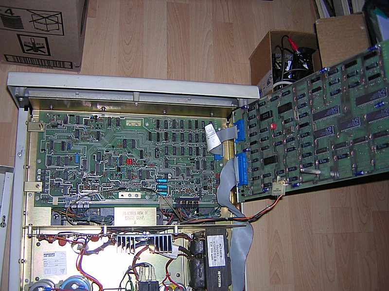

Hier de originele RX02 van binnen.
Te zien is dat de beide flopdrives direct aan de controler zit.
Die zwarte stekkertjes aan de onderzijde print.
Gewoon koppen direct, motoren direct, daarna beide aansturing verwerkt en naar bord 2 waar de data bewerking plaats vind, dan via flatcable naar de PDP11/23 diskdrive controler en via die naar de processor kaart.
Vandaar dat je deze 8"drive's met geen mogelijkheid aan een hudige PC kan hangen.
