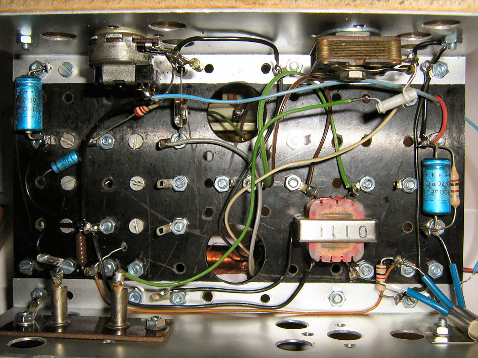

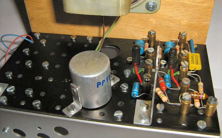

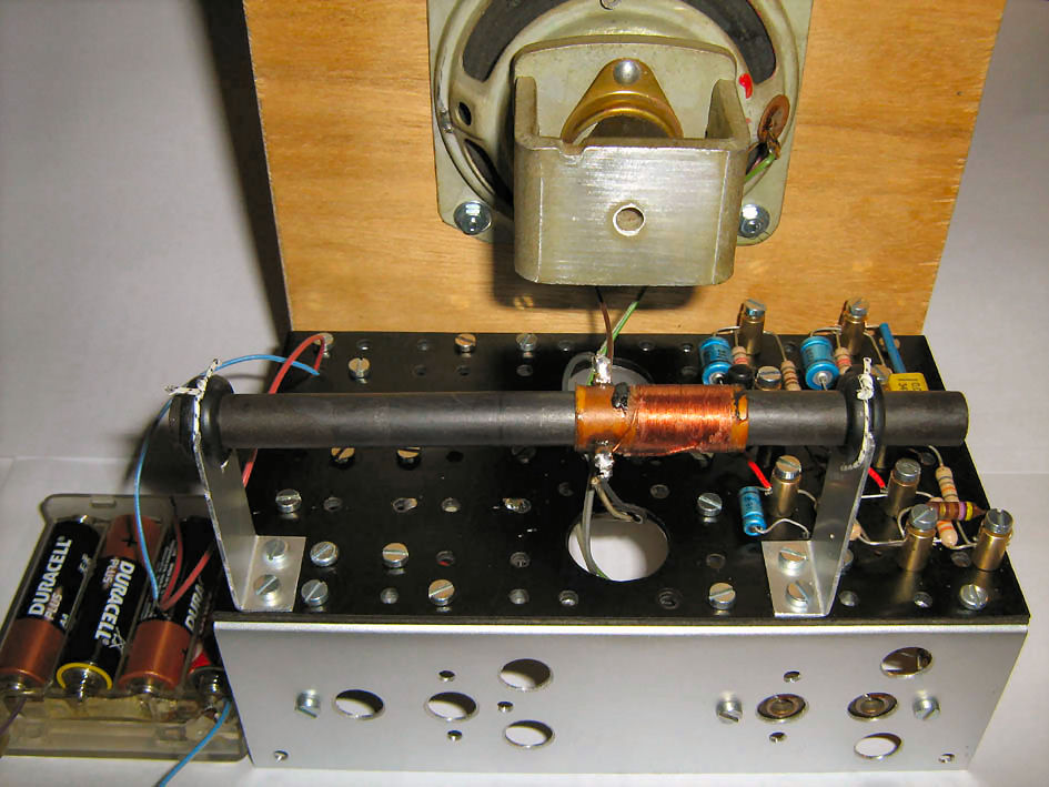

Na een weekje ‘pionieren’ is het toch geen originele Pionier 3 geworden, de gekochte busje waren te smal om het goed te kunnen bewerken. De originele luidspreker is het niet, wel een 3 Ohm gelijkvormig daarom is er onder een uitgangstrafo bijgezet. De bovenzijde lijkt op het origineel maar aan de onderzijde is overgegaan op soldeerlippen. Omdat er ook een PP11 spoel is samengesteld is de opstelling volgens de uitbreiding met de OC44 en dat zou de volgende stap nog kunnen zijn. De PP11 is getest volgens bladz.30 van het boekje en voldoet. Groet, Ben
