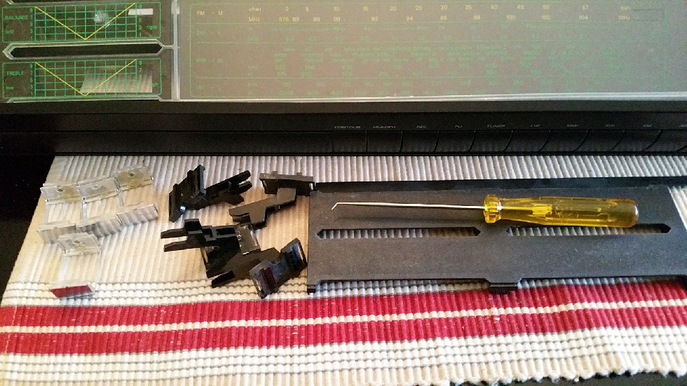

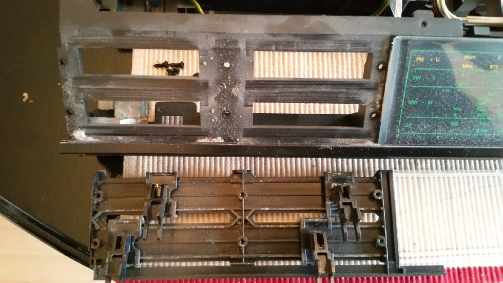

Wil je front schaal en knoppen reinigen/er af nemen
Lampen uit de schaal verwijderen daar waar ze door de schaal steken.
Schroeven boven onder wegnemen en klap je hele zaakje naar voren toe weg.
Pas op is allemaal plastic.
Schuifknoppen haal je er alleen af als je de kunst verstaat dit met beleid te doen.
