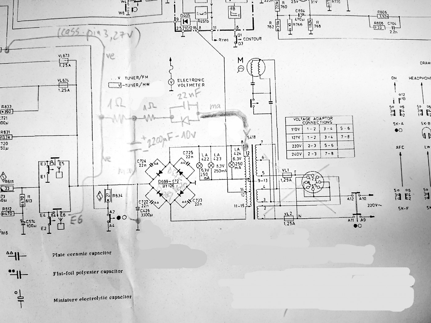

Ik ben bezig met het restaureren van deze 22RH953/05, gemaakt in Nederland (ik denk 1976, niet zeker). Verbazingwekkend. Alles lijkt te werken, maar...
... er is een klein bord dat niet wordt gecrediteerd in de elektrische schema's (bedankt Remi voor de link van de Nederlandse versie).
Dit kleine printje heeft een vrij grote condensator die zichzelf verbrandt na 1 uur inschakelen. Ik ben het beu om het te vervangen door moderne 2,2 mF/16V.
Ik denk dat deze condensator wisselstroom krijgt, slecht daarvoor.
Ik heb alle aansluitingen van dit bord gecontroleerd met de multimeter en ze in het algemene schema getekend (zie bijgevoegd).
Alsjeblieft, wat denk je?
