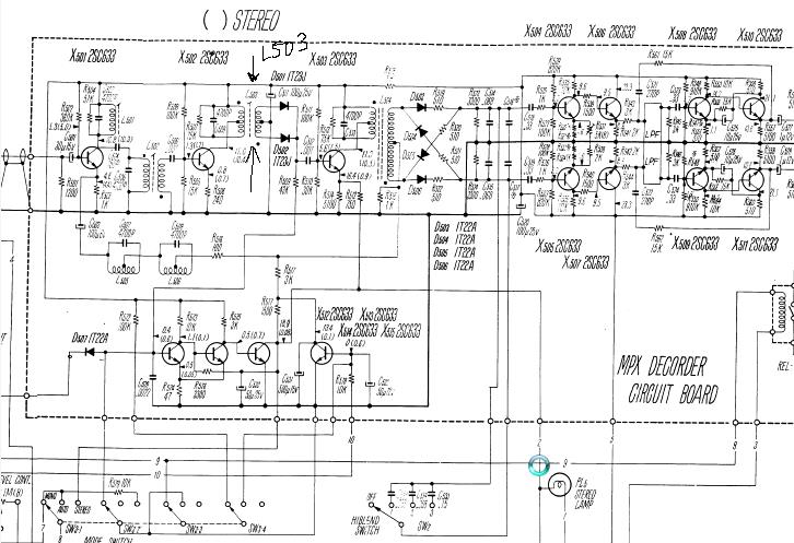

Na het wikkelen van diversen spoeltjes, om de juiste te hebben voor het 19 Khz filter L503 voor mijn tuner Sony ST-5000FW is missie geslaagd er is 19 Khz gemeten met frequentieteller op de secundaire kant van L503 op diode D501 en D502.
Het blijkt toch niet zo kritisch te zijn met de waarde van L503 deze is nu primair 14 mH en secundair 12 mH, de condensator is 4700 pF een verhoging van de condensator maakt niets uit er blijft 19 Khz staan.
Nu is de klacht nog niet verholpen, als de keuze schakelaar stereo/auto/mono in de stereo stand wordt gezet is er geen signaal meer aanwezig, als deze schakelaar midden tussen auto/stereo wordt gezet dan gaat het stereo lampje branden, alleen wordt het signaal wel wat zachter, ook verandert het geluidsbeeld enigszins zodat het lijkt of het stereo betreft.
De schakelaar is ultrasoon gereinigd, en er zijn geen onderbrekingen te meten.
Waar moet nu nog gezocht worden ?

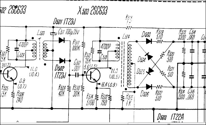

Op de collector van X503 zou je met de scoop 38 Khz moeten kunnen meten.
indien de frequentie verdubbel spoel niet genoeg amplitude afgeeft, heb je na de dioden geen 38khz
Zou de spoel primair optimaliseren door de juiste parallel condensator.

Op X503 staat geen 38 Khz, wel meet ik op R513 aan beide kanten een hoge frequentie tijdbasis scoop 0,5 µS maar dat is 20 mV totaal.
Op collector X502 staat 19 Khz.

Op de anodes zou je toch wel 19KHz moeten meten, daar is het nog gewoon AC en de amplitude moet toch minimaal twee diodespanningen zijn, om überhaupt wat te doen, dus meet dan 1,4 V tt.
Als je alles van de oude spoel correct hebt genoteerd, dus wikkelingen, ligging van de lagen etc, een stukje van het originele draad, voor de micrometer, dan wil ik, als het niet in een paar dagen klaar hoeft te zijn, de oude spoel wel trachten te renoveren. Dat lukt me alleen, als reproduceerbaar is hoe die in elkaar zat. Ik wil hem niet opnieuw ontwerpen of berekenen.

Op R513 kan aan de voedingszijde feitelijk geen signaal staan, omdat de voedingslijnen voor HF zijn kortgesloten, onder andere door elco C511. Wat je dus ziet is wat rommel, doordat wellicht de scope niet op de juiste plaats is geaard om te meten. 20mV is wel erg weinig, Volgens mij moeten er toch wel een aantal volts HF staan.

Nee, zie waardes bij bv X502
Staat 11,0 en tussen haken (10,4)
Spoel is 0 Ohm voor DC toch?
Althans praktisch geen invloed.
Formule U=I x R
Stroom Ic is bijna Ie (Ib is verwaarloosbaar)
Dan zie je dat bij R506 van 240 Ohm daar een spanning over valt van ca 0,8V.
Is de spoel Ohms gemeten veel hoger dan die 240 Ohm?
Stel eerder orde van max 24 Ohm dan valt er dus max 0,08V over die spoel.
(waarschijnlijk zelfs 2,4 Ohm gezien hoeveelheid koper draad dus 0,008V spannings val DC)
Dus je meet 10,8 op voeding dan is de collector 10,72V Toch?
Zo redeneer je wat snel of een waarde kan kloppen.
Meet nu eerst eens de DC spanningen rond die transistoren, dat moet ieder geval aardig in de buurt komen van gegeven waardes.
Wat komma werk zijn al die toestellen op doorgerekend.
Denk tuner naast zender zetten en moeten de waardes kloppen.
Met signaal denk ik de tussen haken waardes.
Enfin dat moet ergens aangegeven staan in schema.

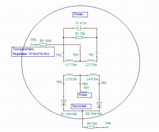

Met de scope, met liefst een 10:1 probe en de toongenerator kun je je spoel bekijken. Sluit hem op de toongenerator aan als parallelkring, dus met 4,7nF condensator, via een weerstand van bijv 100K Ohm. Je kunt dan mooi op de scope zien wanneer de afgestemde kring in resonantie komt, In dat geval neemt de spanning over de spoel toe en wordt de impedantie hoog. Over de weerstand valt dan minder spanning.
19 Khz piloot toon aanwezig.
door Pim @, 19-03-2019, 13:01 (2714 dagen geleden) @ soundman2
Hoi Soundman,
Deed het iets anders, proefondervindelijk.
Spoel primair 13 mH, secundair 13 mH, met 4700 pF en 10 K weerstand.
Gebruikte 2 kanalen van de scoop en keek dan wanneer de twee sinussen in fase waren op precies 19 Khz.
Gebruikte een 10K weerstand voor het 19 Khz signaal bij de toongenerator, en hing daar een probe aan, aan de secundaire midden aftakking van de spoel de ander probe.
Via de frequentiemeter kon dan bepaald worden wanneer de 19 Khz op zijn hoogste punt was.
Maar als het dan in de tuner zit blijkt het weer net even anders te zijn.
Met de nieuw te wikkelen spoel is het afregelen voordat hij de tuner in gaat iets zinvoller omdat deze te regelen is.
Nog een poging met het wikkelen van de nieuwe spoel, als dat niet lukt gaan overwegen of het met een CA1310 valt te doen, maar dat later misschien.
Groet,
Pim
Groet,
Pim
Met een frequentiemeter kun je niet de maximum afstemming bepalen. Vanaf een zekere amplitude zal de frequentiemeter de frequentie aangeven, welk dat ook mag zijn. De ingangsgevoeligheid van de frequentiemeter bepaalt wanneer de uitlezing betrouwbaar is. Om de resoantiefrequentie van de afstemkring te bepalen, sluit je die aan zoals ik aangaf. Met de generator loop je door het frequentiespectrum en op de scope zie je dan waar de maximum amplitude zit, in dit geval moet dat dus rond 19KHz zijn. Met de regelkern kun je op die manier ook het afstemgebied bepalen. Als de spoel dan in de decoder zit, komt daar de belasting van de diodes bij, waardoor de zelfinductie verandert. Als het goed is moet je de kring toch weer af kunnen regelen op een maximum bij 19KHz. Het is daarbij belangrijk om op te letten dat de kern niet op max of minimum staat. Je weet dan niet op de spoel optimaal is afgeregeld.
Je draait dus aan de kern, de amplitude loopt op en als je verder draait moet de amplitude weer afnemen.
Ik weet niet of je de werking van een decoder begrepen hebt, maar de aangeboden pilootsignaal door de zender is onveranderlijk in frequentie en bedraagt 19000Hz +/- een of twee Hz
De frequentie is daarom aan de zenderzijde kristal gestuurd (In de meetzendertjes overigens ook)
Ook de verdubbelde frequentie is onveranderlijk 38KHz.
Bovendien moet de fase ook nog kloppen, opdat links en rechts signaal op de juiste tijdstippen worden doorgegeven aan de audio versterker, dus precies synchroon met de zender.
De spec van de PM6456
door Pim @, 19-03-2019, 18:59 (2714 dagen geleden) @ soundman2
Hoi Soundman,
Met deze spoel kan niets geregeld worden, daarom heb ik een nieuwe besteld die onderweg is.
Deze nieuwe heeft een binnenkern waarmee geregeld kan worden, ga dus ook zeker eerst meten met jou meetopstelling om er achter te komen of de spoel voldoet.
Ben er met deze huidige spoel vanuit gegaan dat als de spoel niet regelbaar zou zijn er misschien aan de condensator 4700 pF wat geregeld zou kunnen worden, heb dat met bijplaatsen van condensatoren en met een trimmer C geprobeerd, maar helaas werkt dat niet.
Als de tuner wordt aangezet zie ik op de scoop met de probe op een van de diode`s D501 (anode), dat de spoel heel even de neiging heeft om op te starten maar stort dan in naar 0,5 volt, dan staat op de condensator 4700 pF 1,2 volt.
Door de weerstand 240 Ω, R506 loopt 2 mA, is dat voldoende?.
Groet,
Pim
door kris ⌂ @, Gent, België, 19-03-2019, 19:10 (2714 dagen geleden) @ Pim
Ik zou het anders doen.
bouw de stuurschakeling rond Q502 gewoon na. zijn enkele weerstanden, een ctje en een BC547 als tor gaat het ook doen
tor aansturen met je generator. de spoel moet dan heel duidelijk opslingeren. (scoop mag met 1:10 probe direct over de spoel) zaakje op 19kHz krijgen en dan pas inbouwen.
Juiste faze komt pas later, bij het afregelen. eerst moet het zaakje voldoende amplitude geven door opslingering.

Ook en goed idee, ga ik zeker doen met de nieuwe spoel, die wel regelbaar is.
Maar moet de secundaire zijde niet belast worden, of hangt daar op de midden aftakking alleen de probe van de scoop ?.

Tja dat is wel de methode in een experimenteel stadium, maar je moet dan wel de ambitie hebben. Ik heb nog een doos vol met allerlei "spinnenkoppen" , probeersels waar het luchtmontage gehalte zeer groot is.
door Pim @, 19-03-2019, 21:35 (2713 dagen geleden) @ soundman2
Hoi Soundman,
Doe het op een Breadboard, gaat lekker snel.

De secundaire wordt zo licht belast dat het niet veel uitmaakt. (de kring moet een hoge Q hebben, dus mag de secundaire gewoon niet zwaar belast worden)
Het is overigens geen tovenarij , maar een eenvoudig LC circuit. moet gewoon werken . (ik heb zelf al verschillende trafo's herwikkeld voor steredecoders en dat ging altijd goed)
Door het extern op te stellen valt de goede werking alvast op voorhand vast te stellen . Werkt de trafo in de tuner dan weer niet goed, dan zit daar nog iets fout.
Scoop hang je over de primaire. de secundaire laat je in eerste instantie ongemoeid. Instellen voor de juiste faze volgt pas later, na de inbouw.
