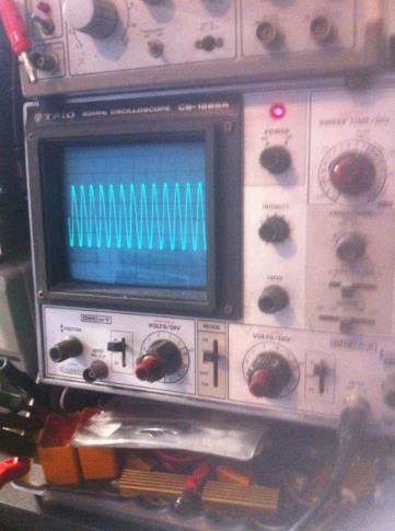

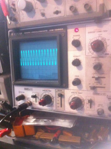

Hoi Kris,
Hier nog een aanvulling.
Passief gemeten Spoel primair 13,65 mH secundair 12,22 mH condensator 9,48 nF, 6,4 volt top/top 0,1 mS 13,3 Khz.
Actief gemeten met transistor schakeling, zelfde waarden condensator en spoel, 4,2 volt top/top 0,1 mS 12,7 Khz.
