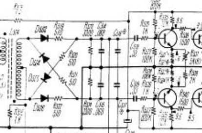

het circuit na de freqentieverdubbelaar.
daarin zit weer een trafo + een trimmer. beiden hebben invloed op scheiding. Als je er niet aan gedraaid hebt, geen probleem. dan enkel L503 naar maximum scheiding brengen.
Dat idee van maximum scheiding kan je niet herhalen voor de matrix, want dan ga je gegarandeerd overscheiden. (kom je tot een vorm van spatial sound, wat in de mode was in de 70ies)
