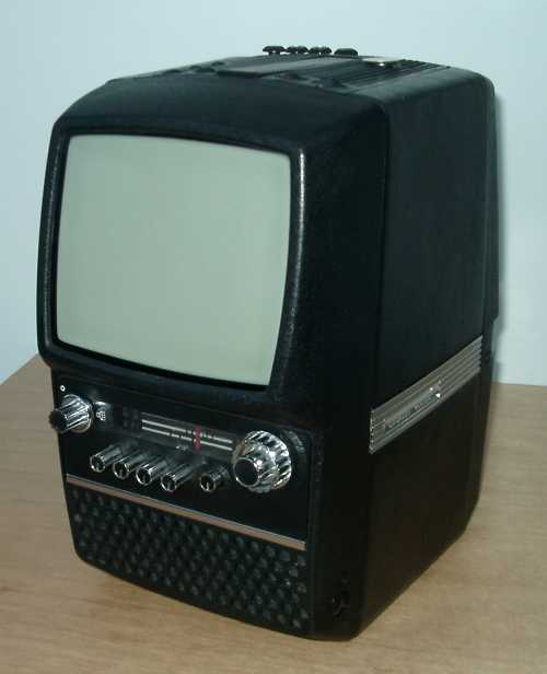

Hallo,

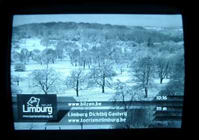

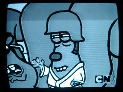

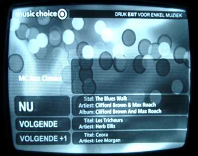

Laatst deze Orbiter 403DE hersteld.Voeding was stuk,enkele koude lassen videogedeelte hersteld en elcootjes vervangen.Lineariteit afgeregeld en beeld opnieuw gecentreerd.Het beeld en de symmetrie zijn nu prima in orde.

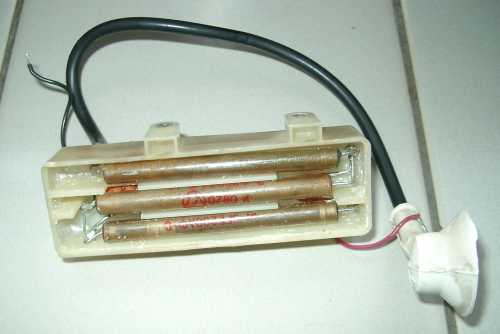

Tijdens de herstelling kwam ik 3 van deze diodes tegen waar ik niets kan over vinden.Ze staan in serie en dienen voor de gelijkrichting en transformatie van de hoogspanning naar het beeldbuisje.
Dit staat er op (Russische letters reeds omgezet) 5GE200AFC Bij een andere Shiljalis en Euromatic zitten er 4 in die kleiner zijn en ander typenummer.
Door welke gangbare diode(s) is(zijn) deze te vervangen moest er één sneuvelen?
