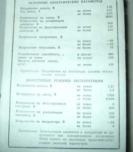

Zo'n TV18 moet wel lukken,denk ik als vervanger.Ze zijn nog wel te vinden maar worden schaars.'k Vond nog een foto op het net.
Ik heb hier ook nog de gegevens van het beeldbuisje (wel in het Russisch).Wat ik hier kan uit opmaken is HSP 9 KV (7KV tot 11KV)
[image] [image]
Ik gebruikte het schema van Shiljalis 403D (= de Russische uitvoering van de Orbiter 403DE).Wel in het Russisch maar volgens mij geen verschil.Er zit alleen verschil in de afregeling geluid en de regelspanning UHF tuner.
