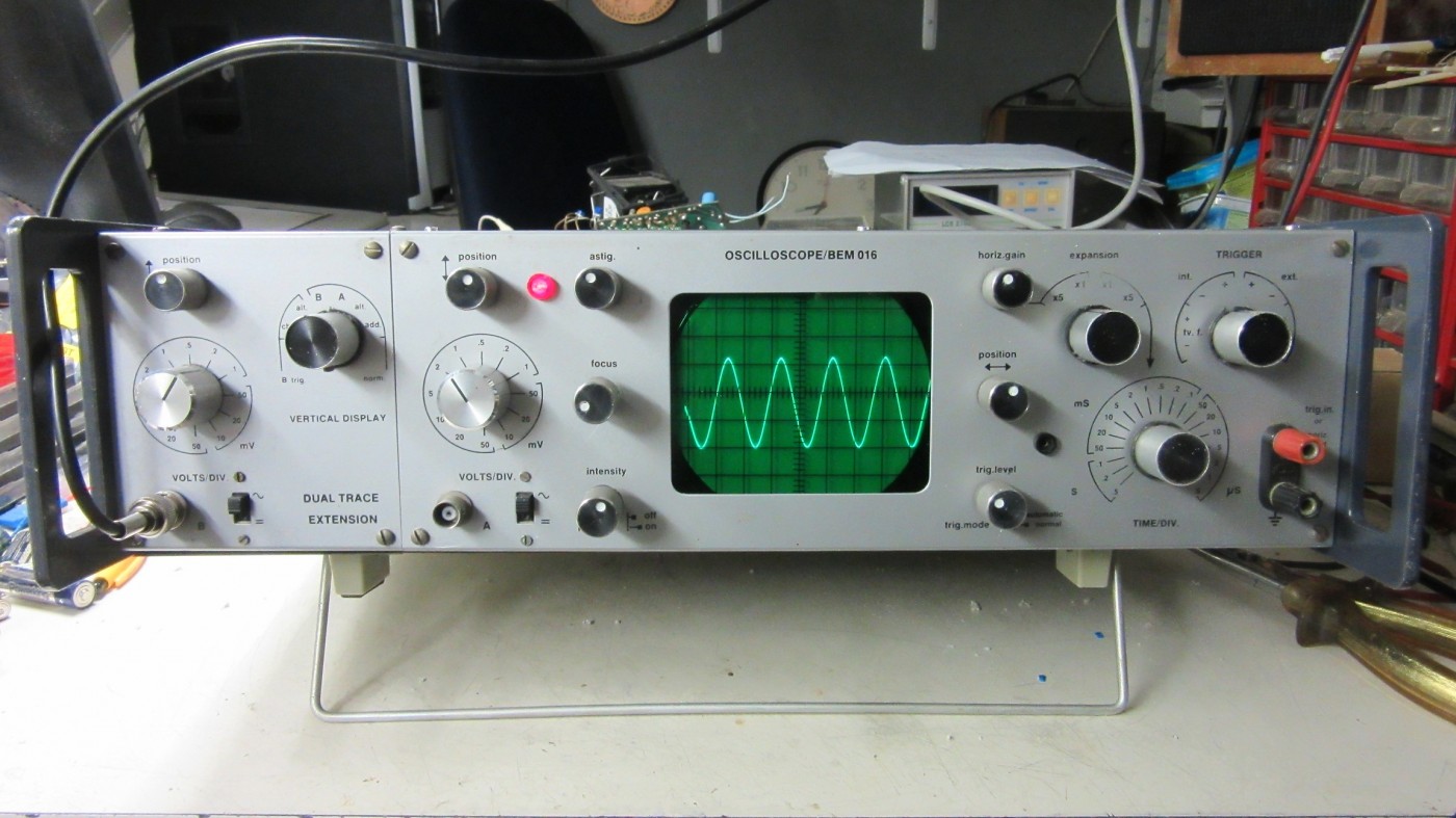

Van de laatste beurs in Driebergen heb ik een oscilloscoop (Bem 016) gekocht.
Dit model had ik jaren geleden ook eens gebouwd (en gebruikt uiteraard) als vervanger voor een Hameg uit meetinstrumenten voor zelfbouw.
Het apparaat zelf was heel netjes in elkaar gezet (slechts 1 losse soldering bij een ingang), maar miste nogal wat onderdelen zoals bijna alle knoppen en het beschermglas met het raster.
De knoppen nieuw aanschaffen naar zelfde model is een dure grap, dus zelf wat gemaakt van kunststof en metaal (wacht nog op de boutjes) en het scherm is ook aardig gelukt .
Verder nog enkele verstevigingen aangebracht (de behuizing zakt wat door als er wat gewicht op staat)

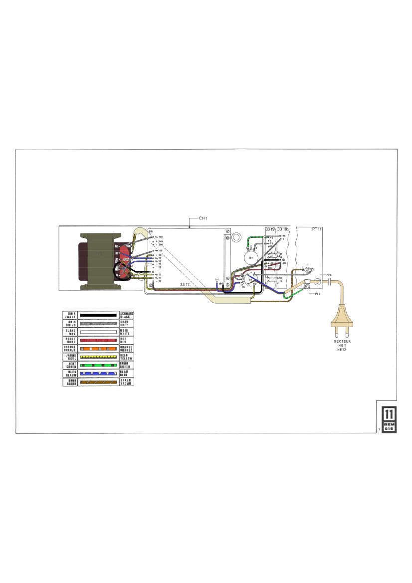

Wat me later zomaar op viel is het netsnoer, wat ook bij de andere apparaten uit de BEM-serie wordt gebruikt geen randaarde heeft.
Het blok en principeschema geeft dat ook niet aan, maar een afbeelding voor de bedrading heeft wel een aardedraad terwijl er een gewone eurostekker bij wordt afgebeeld.
Het lijkt me wel beter (veiliger) daar alles van metaal is , en de trafo ook geen dubbelgeisoleerd type is.
Was het in de 70er jaren nog niet verplicht om randaarde toe te passen?
