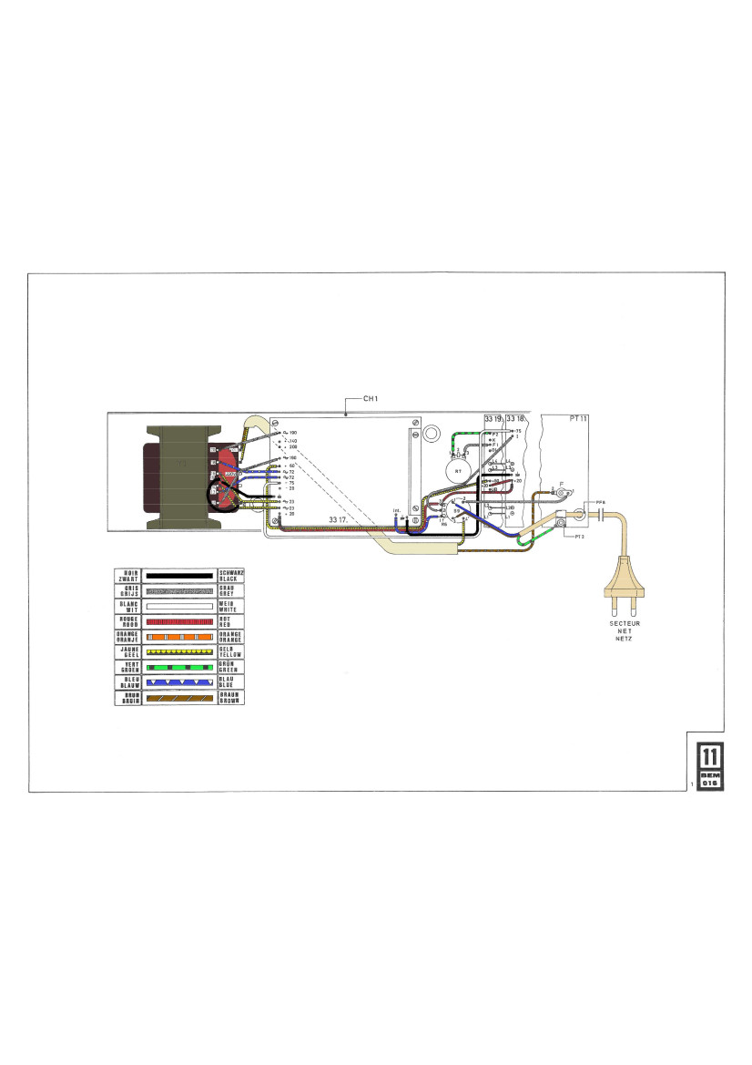

Blijft wel vreemd dat er in het bedradingsschema van de scoop wel een aardedraad aan dit snoer getekend is.
