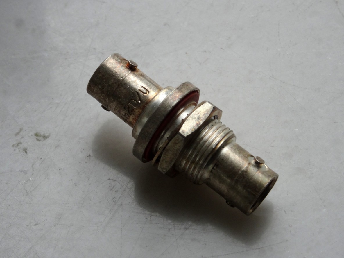

Eigenlijk bedoel je deze doorvoeradapter;
UG492D/U
Deze kan je monteren op een stukje printplaat en vastzetten op de schone aarde.

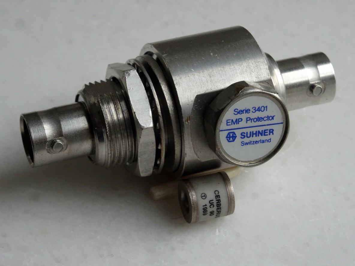

Nog beter is deze uitvoering:
Het pilletje is de EMP beveiliging, zodat je aangesloten apparatuur vrijgewaard blijft van elektromagnetische ladingen.
