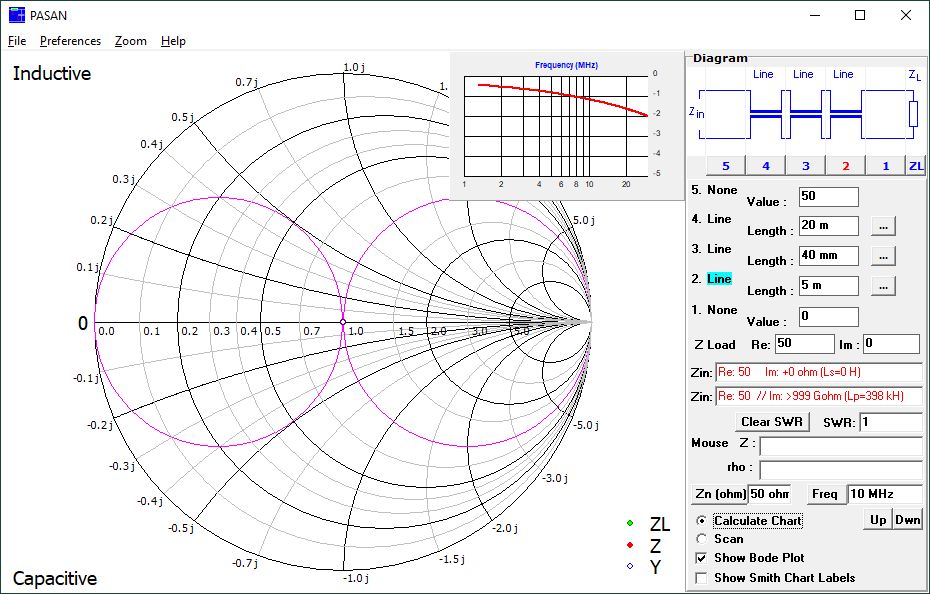

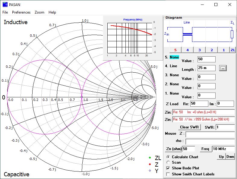

Ik heb het programma ook opgehaald en er even mee gestoeid. Drie situaties gesimuleerd; zie mijn antwoord aan Loek. De diagrammen verschillen nauwelijks van elkaar.
1) 25 meter coax direct van miniwhip waarbij ik de shcone aarde uitvoer zoals Siem suggereert.
2) 5 meter 50 ohm coax, 50 ohm koppeling gevolgd door 20 meter 50 ohm coax
3) 5 meter 50 ohm coax, 75 ohm koppeling en 20 meter 50 ohm coax.
De gebruikte coax heeft een demping van 4,6 dB per 100 meter.
