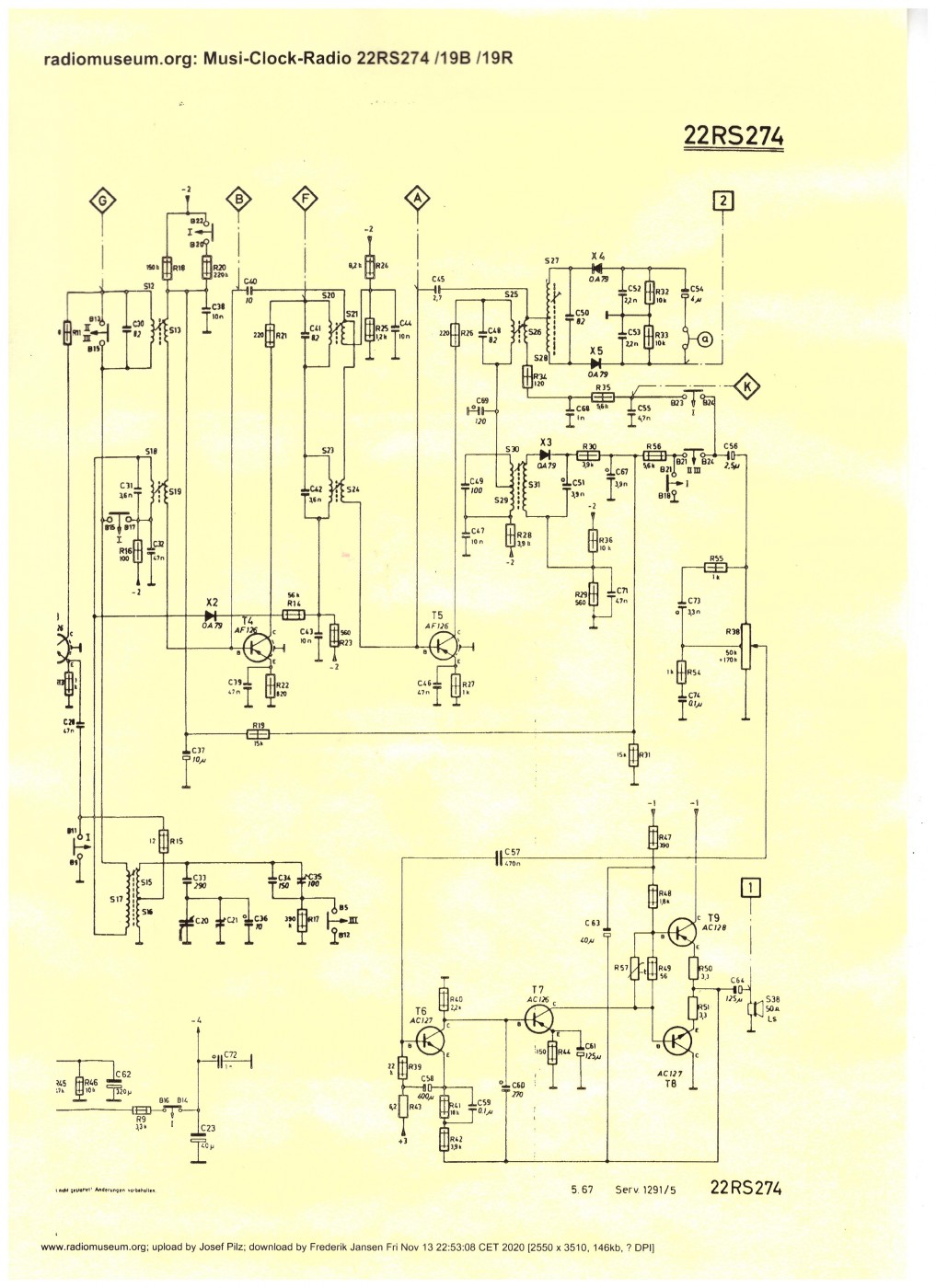

Inmiddels heb ik mijn Philips wekkerradio 22RS274 weer spelend. Daar ik een aansluiting van digitenne in de slaapkamer heb leek het mij leuk de audio uitgang hiervan te gebruiken om muziek over de wekkerradio te laten horen. (classicnl bijv.)
Hiervoor heb ik geexperimenteerd met de aansluitingen van de potmeter maar de resultaten waren niet goed. Het audio signaal wat uit het digitenne kastje komt is kennelijk veel te hard want het is bijna niet op een aanvaardbaar volume af te regelen.
Daarna diverse hoog ohmige weerstanden uitgeprobeerd in serie te schakelen dat gaf wat verbetering tot 2 megohm maar was nog niet ideaal. Weerstanden met een nog hogere weerstand gaven hetzelfde beeld veel volume op de beginstand van de potmeter maar daarna geen regelmogelijkheid meer.
Is er een andere regel oplossing mogelijk in dit verband?
PS om geen last te hebben van radio ontvangst plaats ik de bandkeuze schakelaar in een tussenpositie tussen FM en MG.
Bijgaande nog het schema van de eindtrap van deze radio.
