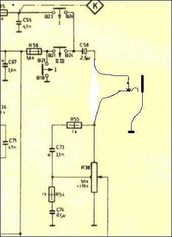

Ik snap trouwens niet dat een serieweerstand van 2M Ohm geen invloed heeft. De potmeter is bijna 200K Ohm. Dat zou zo al een verzwakking van een factor 10 (20dB) opleveren.
Ts heeft de aardverbinding toch wel correct aangesloten?
Al zou je een signaal van 10 volt op de potmeter aansluiten, dan nog hoef je de eindtrap niet te oversturen. De potmeter regelt immers vanaf nul. Dat het regelbereik dan niet erg fijn is snap ik wel. TS doet kennelijk wat anders als wat hij op "papier" zet.
Zijn beide schakelaars die het ontvanggedeelte omschakelen ook echt open? Dat vormt wel een extra belasting, waarin ook nog diodes zitten. TS zou een 3,5mm jack met een schakelaartje op de radio kunnen maken dat het ontvanggedeelte loskoppelt als je een plugje insteekt.
De wijziging is simpel in te bouwen.
Een weerstandje kun je eventueel in het plugje kwijt.
