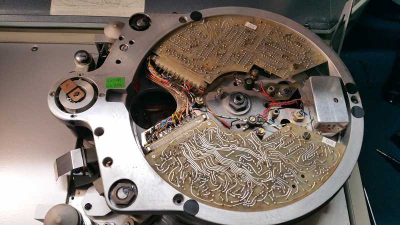

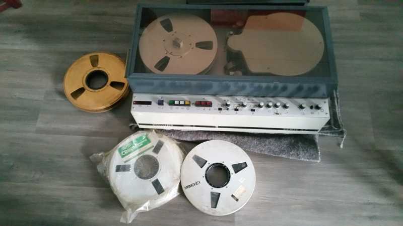

Ik heb een werkelijk pracht video recorder mogen overnemen.
Philips EL8775 de kleur variant met nodige uitbreidingen.
Is zelfs een 4 video kops versie.
Is in staat stilstaand beeld als slow voor achteruit.
Denk zelfs mogelijkheid tot editen met invoeg mogelijkheden beeld en geluid.
2 kanaals audio.
De handvaten "portabel" 47kg, heb al moeite ding op zijn kant te krijgen.:-D
Variant van de Grundig BK204.
Overigens is gehele ontwerp van Grundig.
Toestel zit al weer enig leven in, maar helaas nog niet helemaal.
Met name het vertikaal sync probleem.
Denk als gevolg erg slecht video signaal.
Bij stilstaand beeld lijkt het op een redelijk video beeld en denk ik
koppen zelf uit te kunnen sluiten.
BK204 schema is deels aanwezig op RMorg echter mist details van video
en opname printen. Wel de servo schema's als bedrading.
Ieder geval beter dan geheel niets.
Als iemand meer heeft dan zeer graag.
Extra printen in de video kop, overige versies hebben deze niet.
als ik het beeld stil(pauze knop) krijg lijkt toch redelijk plaatje.

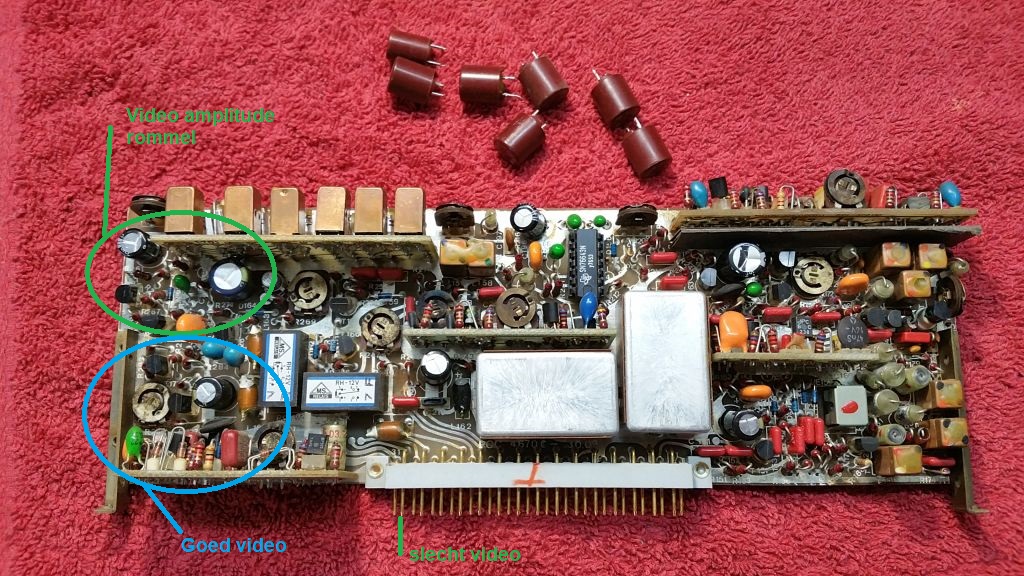

Gehele recorder is nagelopen op defecte elko's
En dat waren er een behoorlijk aantal.
Video weergave print
Pal kleuren print, ga er maar aan staan

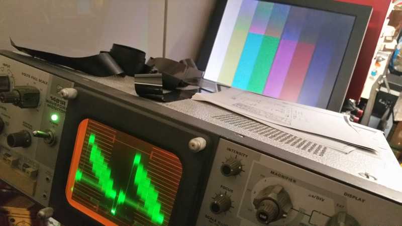

door Maurice ⌂ @, Dordrecht, 28-11-2020, 13:03 (2091 dagen geleden) @ kris
Kris,
Heb even wat beelden bij YT neergezet.
Als na zeer secuur, gevoelig tracking inregelen krijg ik net beeld te zien.
Ook zie je geregeld video in ruis komen en weer video weer opkomen.
Video-langzaam vervangen in ruis en weer opkomen.
Daar heb ik geen video beeld van.
https://youtu.be/R8L1JkcmJbQ
https://youtu.be/rkJ0r13T5wc
https://youtu.be/iddgd4bWD8g

door kris ⌂ @, Gent, België, 28-11-2020, 14:09 (2091 dagen geleden) @ Maurice
Gewijzigd door kris, 28-11-2020, 14:12
Oja, je machine trackt niet of moeilijk.
neem eens een crt monitor, je LCD gaat af en toe muten , dan zie je enkel nog zwart en mis je een deel vh spectacel.
voorde waveform, ja lijnselectie staat af, maar je ziet nog steeds 2 keer 64µsec weergave, zijnde lijnmode. je moet 2 keer 20 msec hebben, dan zie je complete rasters, incluis de V sync en het eventuele gat erin.
je gaat het "tracking gat" dan ook zien schuiven over het ganse raster.
In H mode zie je dat gewoon niet, omdat een deel van de lijnen steeds ok is.

door Maurice ⌂ @, Dordrecht, 29-11-2020, 13:52 (2090 dagen geleden) @ Maurice
Gewijzigd door Maurice, 29-11-2020, 14:01

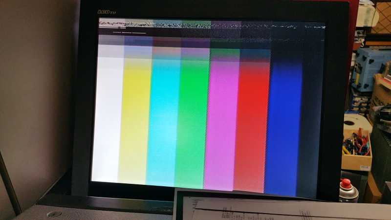

Ok,
@ Kris, Schakelaars WVM stonden dus goed, Thanks.
Je bedoelde Vertkale pulsen verdwijnen wat in de ruis, dat is het probleem.
Zie foto's
Oude Analoge TV er bij gehaald, Modulator er tussen.(Rottige LCDs snappen het niet)
Originele bijgeleverde video band na nodige Oven uren op 50gr.
(Plakte enig en is nog niet helemaal weg maar werkt)
En zie BEELD, mooi ook nog. Philips ELA Productie Medisch gebruik van de Video 80.
Mooie beelden ook van oude apparatuur.Aan eind wordt genoemd dat opgenomen is ook met de LDL-8775, leuk.
Moeite waard, en NET optijd gestopt daar het live detail trekken van Kiezen en boren
in gebitten niet zo mijn ding is, fijne film is dat ,niet voor de gevoelige kijker.
EN Heel bijzondere Philips VCR portable (N1500 achtig)
Denk ook een N1512 te zien of toch de N1502.
Mooi, Blijkt dus probleem in de OPname te zitten!
Bij opname ontstaat er erg veel ruis.
Hier Org beeld uit de generator, zwart beeld gekozen.
Hierna afspelen en zie de ruis ontstaan, Kan maar net aan tracken om beeld stil te zetten.
Hier video beeld van de origineel bijgeleverde band.
Ziet er stuk beter uit. Afspelen gaat dus goed.
-Opdracht is Opname Video Versterkers nazien.

Philips LDL8775 1" Reel Video Recorder
door kris ⌂ @, Gent, België, 29-11-2020, 19:03 (2090 dagen geleden) @ Maurice
Ok,
Zie foto's
schakelaars staan misschien goed, maar toch is de weergave nog steeds verkeerd. je zit nog steeds op de H sync pulsen en de burst te kijken.
2V mode ziet er totaal anders uit..
er zijn geen H sync pulsen meer apart zichtbaar.
zoiets dus..
Dan ga ook zien waar de dropouts zitten en hoe ze opschuiven in beeld.
Nu, als enkel in eigen opname de V-sync ontbreekt kan dat nog stees een zwak kopbandcontact zijn op die plaats, een verkeerd kopomschakelmoment (recht in de sync) of een zwakke elco in het opname pad/circuit. de Vsync heeft nu een maal de laagste frequentie van alle signalen..
filmpje zit er al vrij goed uit. maar ik vraag me steeds af, waarom zit bijna iedereen hier en op het NFOR met 60 Hz camera's te prutsen in een 50Hz wereld? dat levert vooral een hoop geflikker op en doet het aangename helemaal teniet.
als bron en camera op dezelfde frequentie ingesteld zijn krijg je een veel mooier, en rustiger beeld, waar de kwaliteit nog te beoordelen valt (in positieve zin).. bvb https://youtu.be/Z_ClP6E4mMY

Pogingen gewaagd maar dat beeld komt er niet uit de WVM.
Mogelijk wat mis met ding.
Betreft 60Hz tja die instellingen zitten er niet op.
Begrijp zeker je punt.
Voorlopig zie ik wel mogelijk een fout video signaal ontstaan via deel van de
weergave print. In stand OPNAME.
Ingang(blauw)en verder versterking delen ziet signaal er nog goed uit, verder op(groen)
en zo te zien lijkt het op video level regeling is in amplitude een rommeltje.
Echter ik kan niet zien nog waar signaal binnen komt in dat stukje.
Raar.
Ergens moet dat video signaal terecht komen om verwerkt te worden.
Verbinding tussen onder en boven in de cirkels nog niet gevonden.
Als ik coax van pootje loshaal blijft video op die poot staat met beroerd signaal
dus komt echt uit dit stukje.
Volgens mij wordt daar in groene deel ook vertikaal ontleed.
kan zijn. verticale puls is heel laagfrequent en als die nog door enkele gammele condensatoren moet verdwijnt die langzaam maar zeker de kelder in. typisch is dat al dan niet syncen dan gaat afhangen van de helderheid van de beeldinhoud, maar dit is vooral goed zichtbaar met een sweep die de V-sync ook toont, vandaar..
