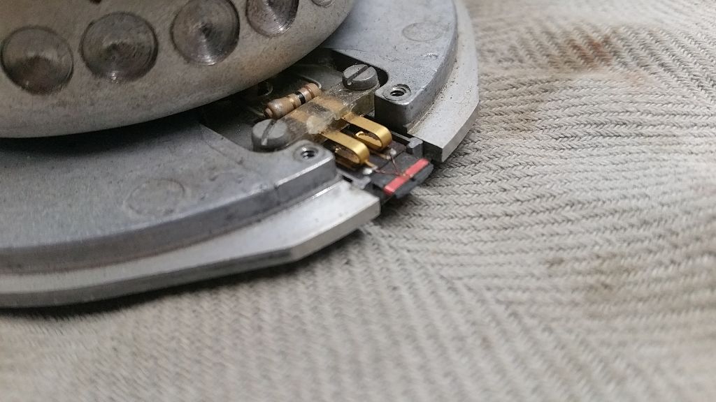

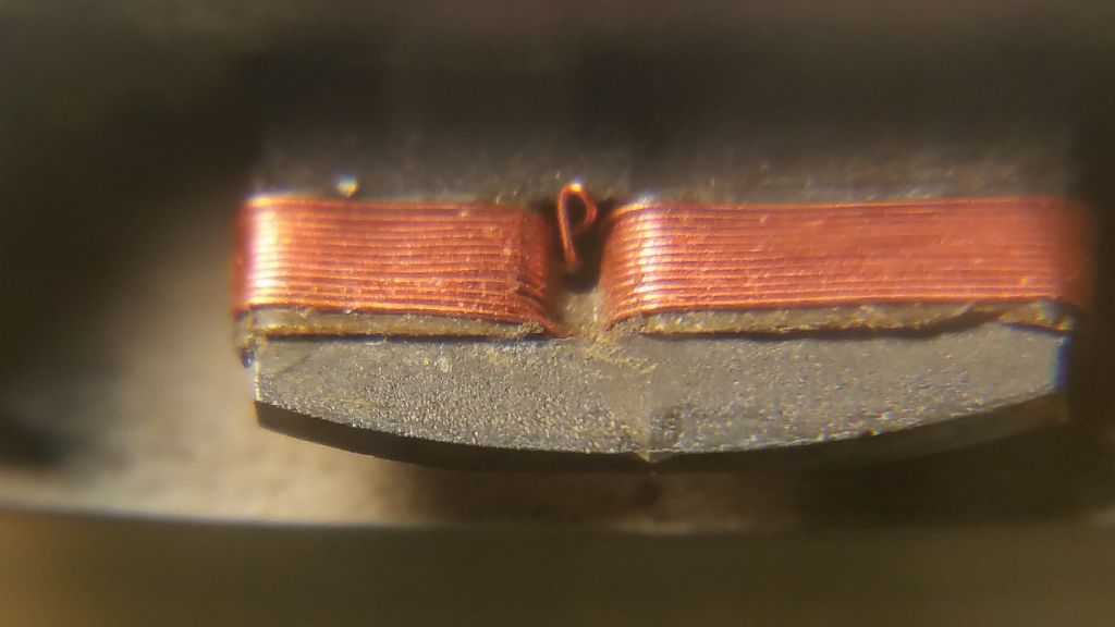

Na wederom zeer grondig bestuderen van kopje heb ik deze zowaar aan de gang gekregen.
2 zaken, draadje sync kopje lag los, hielp niet met beeld geven, maar toch.
Tevens zeer vermoedelijk of toch een stof sluitinkje in de gab van kopje wat ik uiteindelijk weg gekregen heb, of was de 2 druk verbindings veertjes.

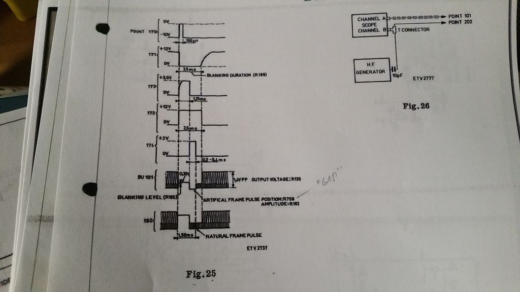

Na afregeling servo deel en bestuderen zeer mooie service manual kreeg ik ook dat stil.
Hier zat de vert scrol fout.

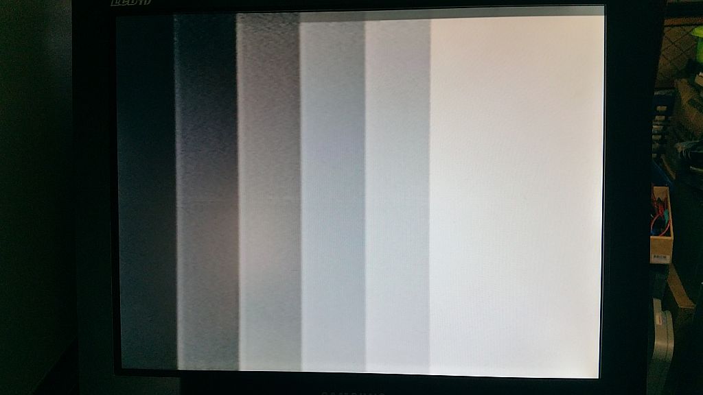

Nu is er een stabiel mooi beeld.

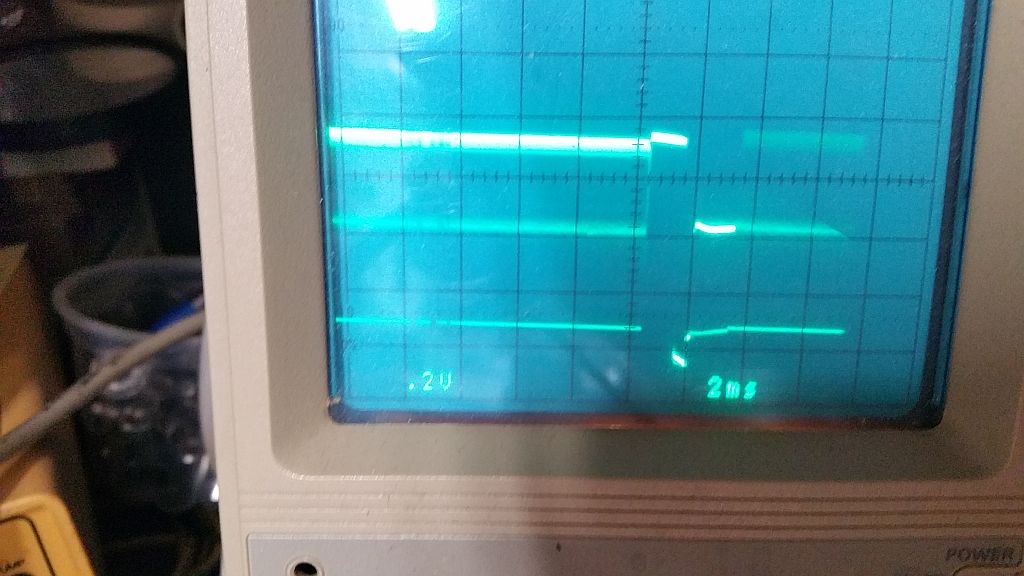

ECHTER, en daar kom ik nog niet uit is die donkere balk boven in beeld.
Suggesties, graag.

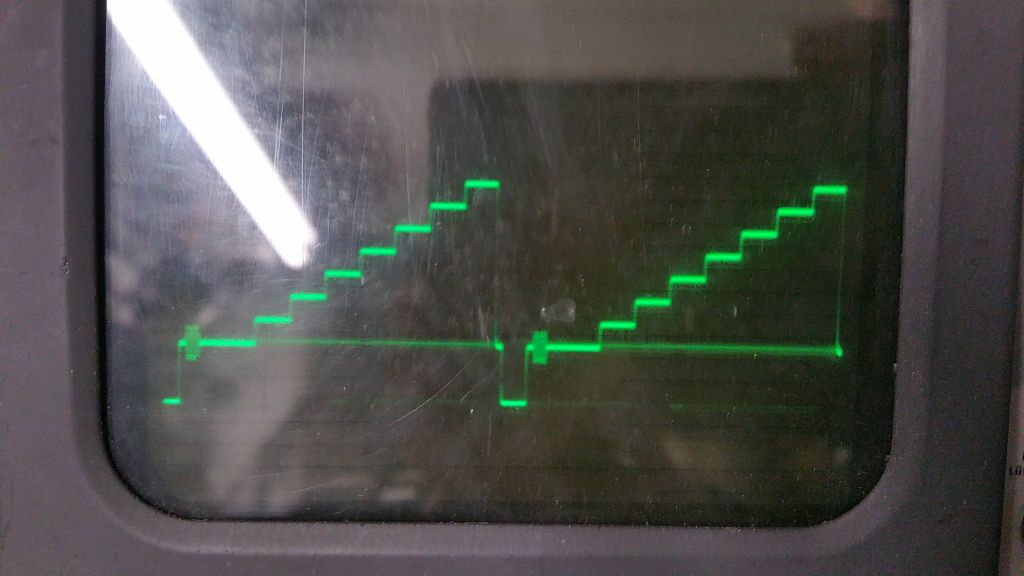

Video direct uit te generator

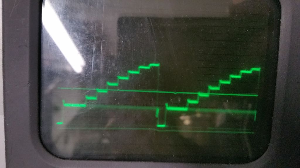

En na opname:
