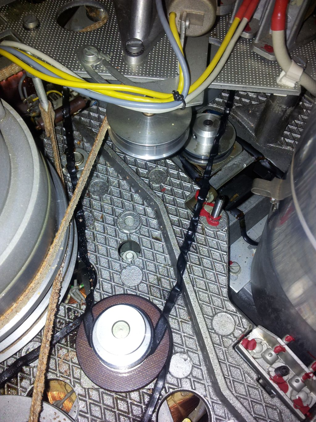

De textiel snaren zijn er 2 redelijk aan toe.
Hopelijk houden ze nog even uit.
Zal tzt daar iets op moeten verzinnen.
Buiten de donkere balk functioneert de recorder subliem.
Ook snel spoelen tijdens afspelen, geweldig,gaat zeer soepel.
Vergeet nog een ontdekte fout.

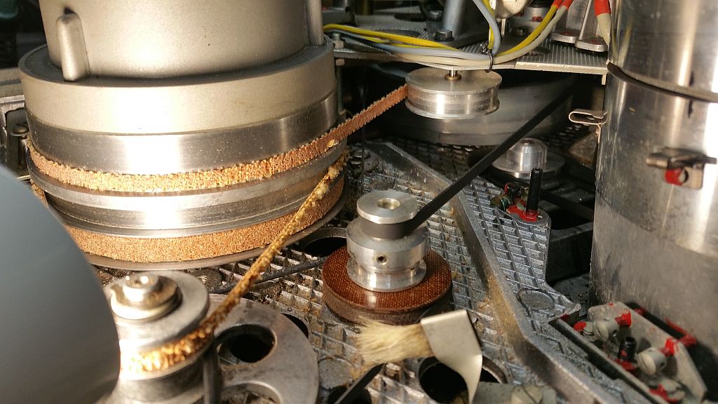

Vliegwiel snaar bleek oorspronkelijk op de onderste pully te lopen.
Manual verwijst naar de bovenste.
Ook de oude foto gaf aan dat de snaar op de onderste zou hebben gelopen.
hier oude foto en duidelijk de onderste pully, typisch.
Als deze "gevallen" zui zijn zou die niet strak om de pully zitten maar
meer buiten op pertinax.
Manual staat verder niets over gebruik onderste.
Uiteraard verhoogd het de tape snelheid.
Heb nog niet de gevolgen daarvan onderzocht.
