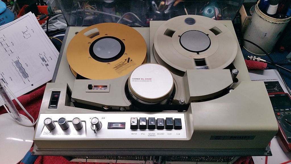

VideoRecorder EL3402A 1"Reel Beeldfout (Toestel of techniek)
door Maurice ⌂ @, Dordrecht, 07-11-2020, 13:50 (2110 dagen geleden) @ kris
Gewijzigd door Maurice, 07-11-2020, 13:52

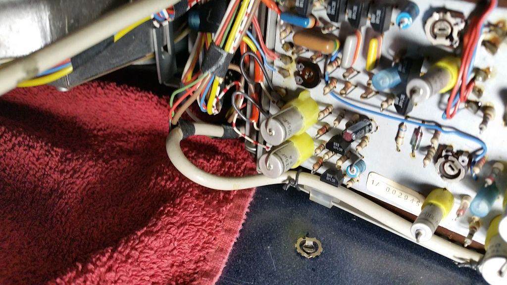

Ik heb hem, Instel potmeter R189 was defect.
Gaf steeds maar klein slagje ivm anders volledig ontregelen van zo'n recorder.

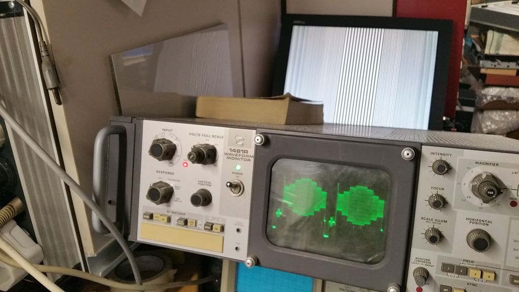

Je verwacht loop van jaren misschien een heel weinig verloop.
Pas toen ik hem in de hoek draaide sprong beeld goed.
Bij uitnemen viel ding helemaal uit elkaar, we kennen dit model ook niet anders.

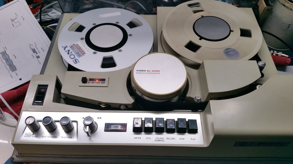

Had recorder weer in E-E Mode gezet. Dat in Video in doorlussen met video uit.
Hierdoor is een opname met band geheel niet nodig, recorder draait dus zonder band!
Ook dan ontstond dit beeld dus.
Overigens de oude opname zijn nu ook goed die ik voorheen opgenomen had.
Dus zat zeker in Play-Back deel.

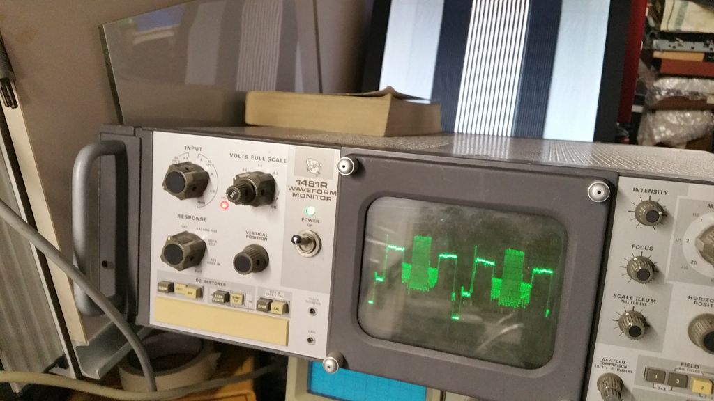

R189 Blanking IME Adj instel potmeter:

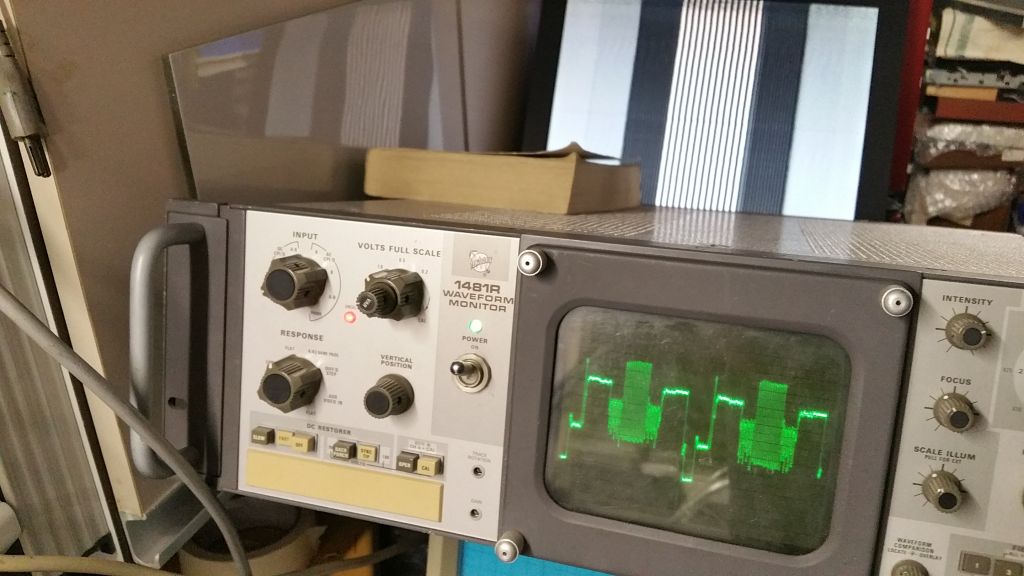

Opgelost:

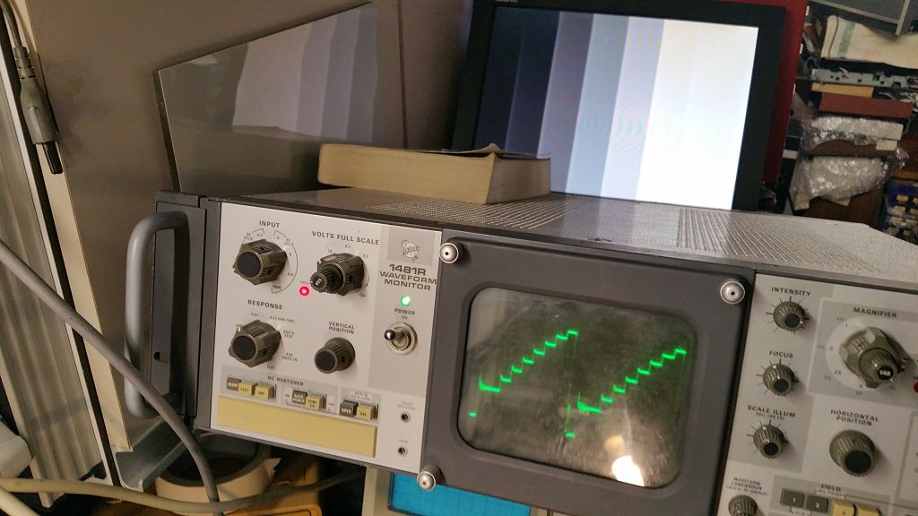

Had nog even een frequentie beeld opgenomen, kijken wat toestel aan kan.
Hier met een Ferro tape:
EN deze met een Chrome Tape
Zo zou moeten zijn: Nu ja blijft een recorder uit 1966.
