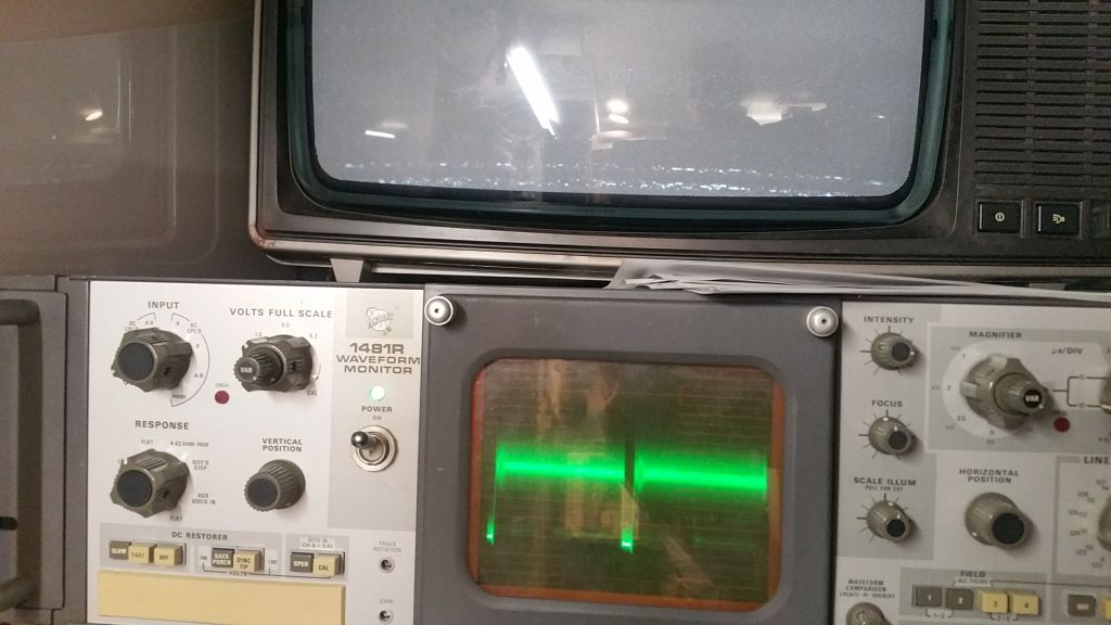

Je bedoelde Vertkale pulsen verdwijnen wat in de ruis, dat is het probleem.
Zie foto's
Oude Analoge TV er bij gehaald, Modulator er tussen.(Rottige LCDs snappen het niet)

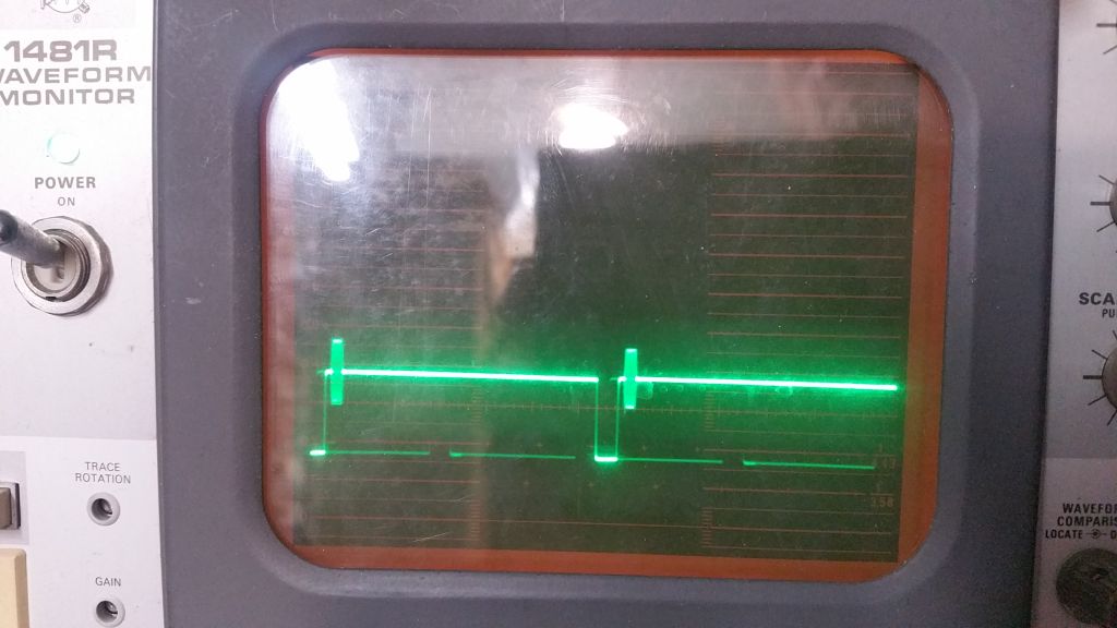

Mooi, Blijkt dus probleem in de OPname te zitten!
Bij opname ontstaat er erg veel ruis.
Hier Org beeld uit de generator, zwart beeld gekozen.

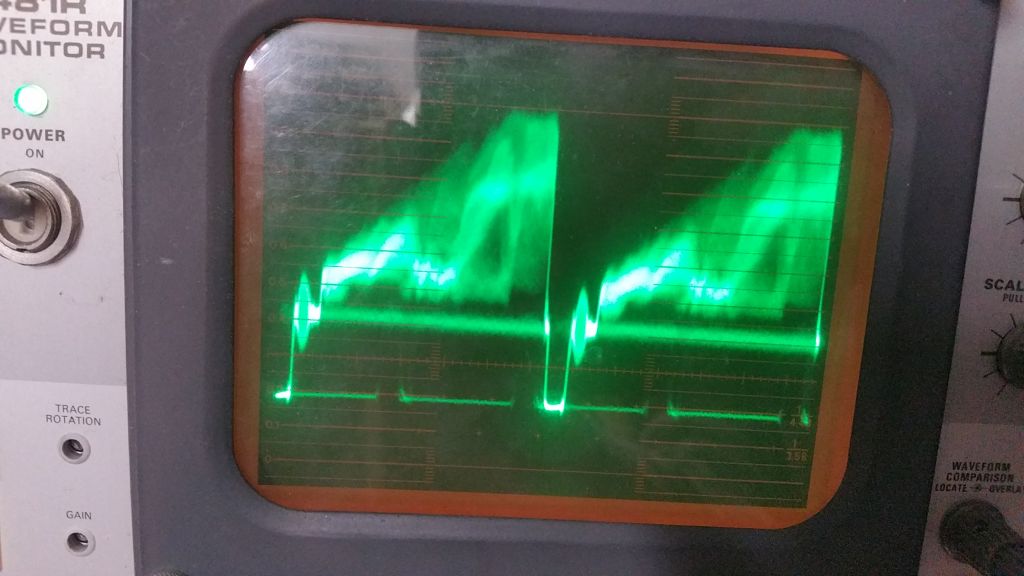

Hierna afspelen en zie de ruis ontstaan, Kan maar net aan tracken om beeld stil te zetten.
Hier video beeld van de origineel bijgeleverde band.
Ziet er stuk beter uit. Afspelen gaat dus goed.
-Opdracht is Opname Video Versterkers nazien.
