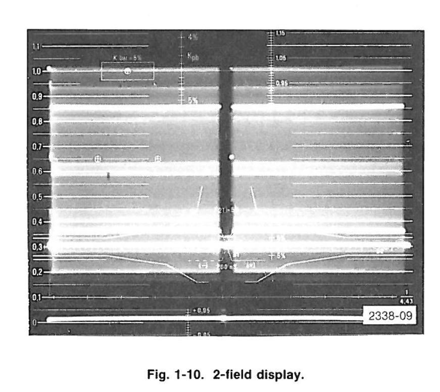

schakelaars staan misschien goed, maar toch is de weergave nog steeds verkeerd. je zit nog steeds op de H sync pulsen en de burst te kijken.
2V mode ziet er totaal anders uit..
er zijn geen H sync pulsen meer apart zichtbaar.
zoiets dus..
Dan ga ook zien waar de dropouts zitten en hoe ze opschuiven in beeld.
Nu, als enkel in eigen opname de V-sync ontbreekt kan dat nog stees een zwak kopbandcontact zijn op die plaats, een verkeerd kopomschakelmoment (recht in de sync) of een zwakke elco in het opname pad/circuit. de Vsync heeft nu een maal de laagste frequentie van alle signalen..
