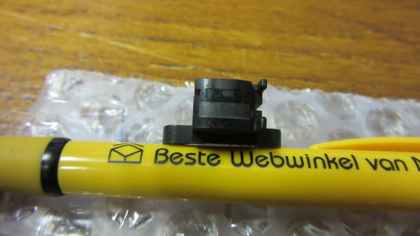

door doktordirk @, Noordbeemster, 16-12-2020, 09:41 (2074 dagen geleden) @ Henk Waardenburg
Zou dit gaan passen?
Is van zwarte kunststof en op wat slijtage van het bandje na glad.
Geen begin van oplossen of andere kunststofproblemen te ontdekken.
Mvg. Dirk
