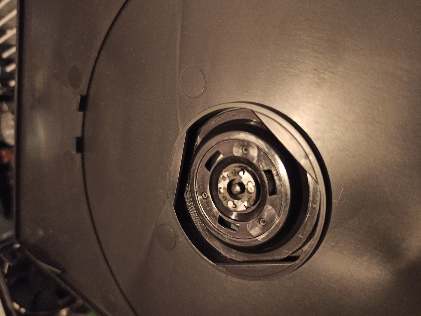

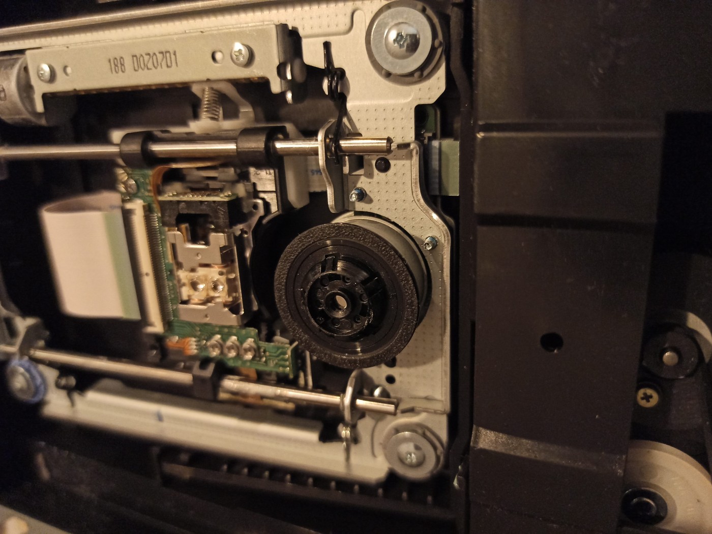

Goede tip Maurice! maar het lensmechaniek komt goed omhoog, ik kan het niet met de hand hoger krijgen er zit totaal geen speling in. Wat ik vreemd vind is dat er in het contra-schijfje in het deksel
horizontale speling zit; je kunt dit schijfje een paar millimeter naar voor/achter of links/rechts bewegen, hoe kan dit schijfje nu op de juiste positie komen als de drive omhoog komt? Het binnenste pennetje van dit schijfje moet precies in het gaatje vd draaitafel vallen:
De dvd speler werkt goed en geruisloos zonder dat het deksel erop zit, maar ja de dvd ligt dan los op de draai-tafel en word er soms dan afgeworpen.
