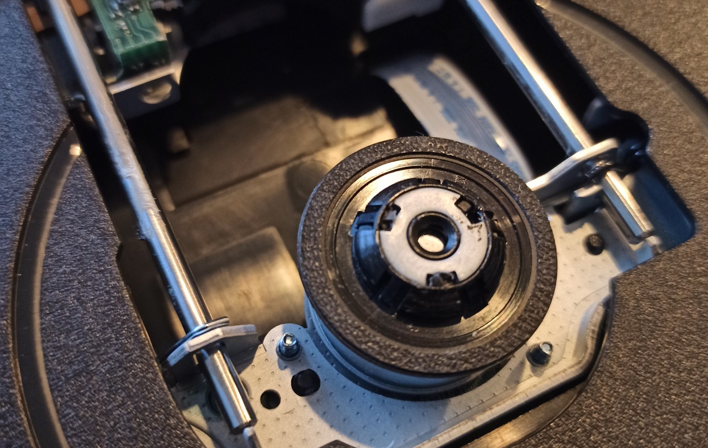

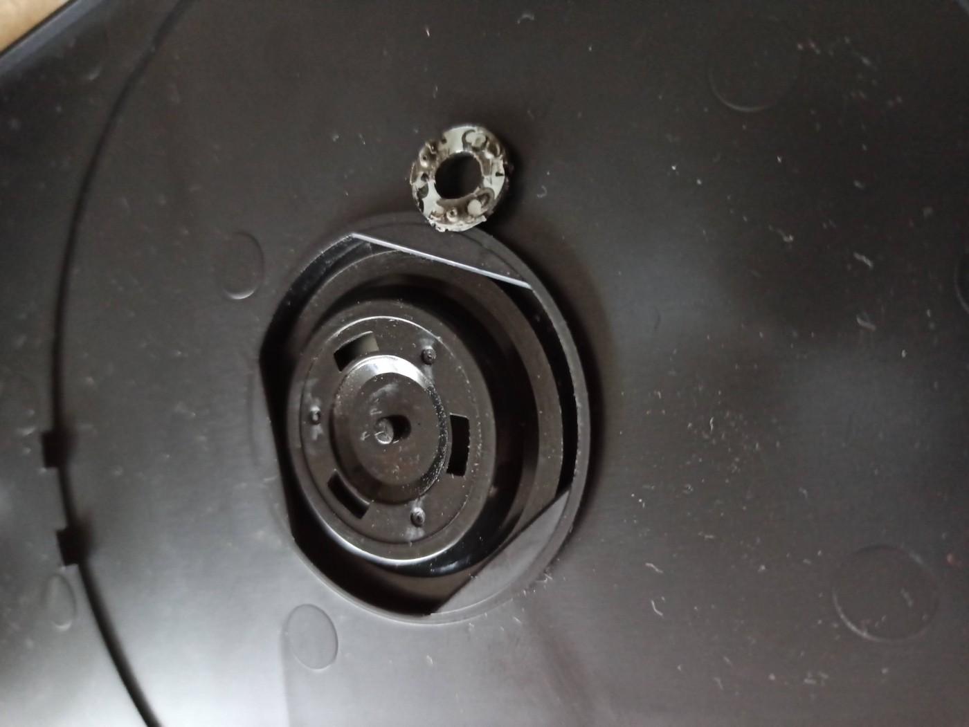

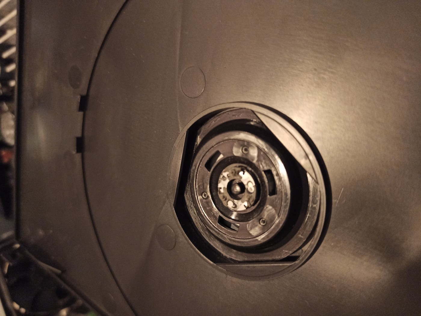

Ik kwam er vandaag achter dat het metalen ringetje in het aandrukschijfje van het deksel los kan.. Het blijkt een magneetje te zijn.
Johan en Kris duiden hier ook al op.
Dit magneetje heeft vastgelijmd gezeten in het draaitafeltje, het draaiende plaatje in het deksel heeft een metalen achterkant en wordt bij het laden vd dvd aangetrokken door de magneet vd draaitafel. Zo word de dvd vastgeklemd.
Hij speelt weer als een zonnetje, bedankt voor het meedenken!
