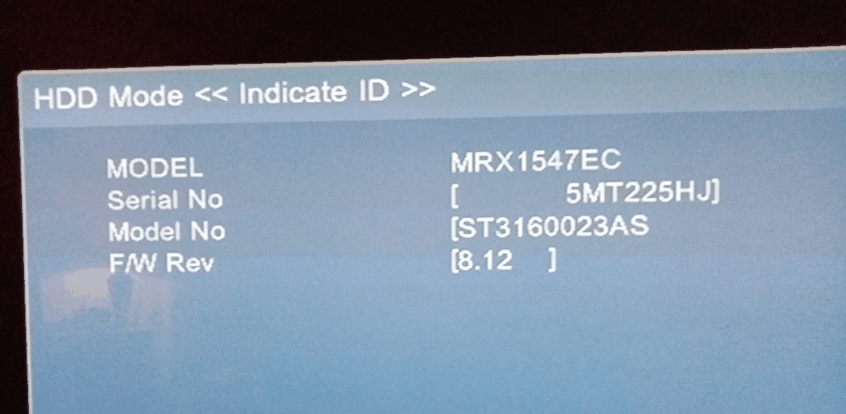

HDD Mode
1) Indicate ID :[image]
2) Performance Check : OK
3) Write ID : OK
4) Format : Formatting HDD No Go
5) Factory Check : op het display van de DVD recorder staat aan het begin 1.0.000000 aangeduid. Dan start het check,ik veronderstel dat de sectoren worden nagekeken en na een paar minuten, als er 5.0.000000 op het display staat, dan komt het boodschap”HDD ERROR” op het display en “NG” op het scherm van het TV.
