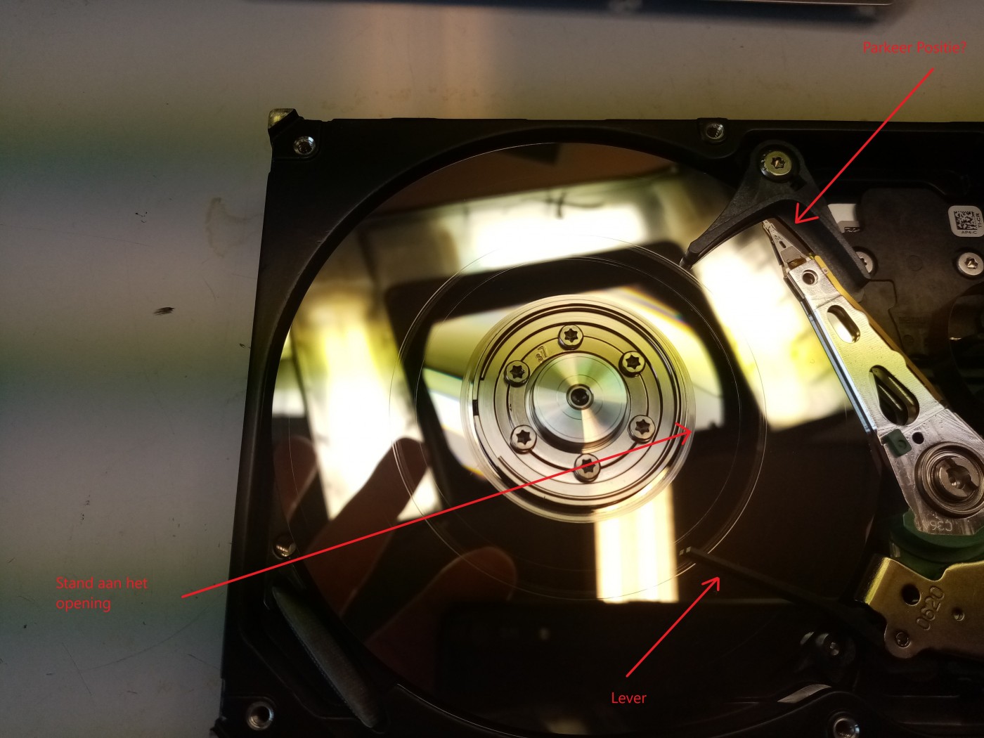

Hoi Mat!
Ik heb het dan gewaagd die HDD te openen.
De kop stond in het binnenste positie.
Deze zone lijkt erg versleten.
Door het lever omlaag te brengen, en de schijf draaiend , heb ik de kop aan het buitenste positie kunnen brengen.
Is het zo dat het hoord?
Ik hoor nog graag van je.
