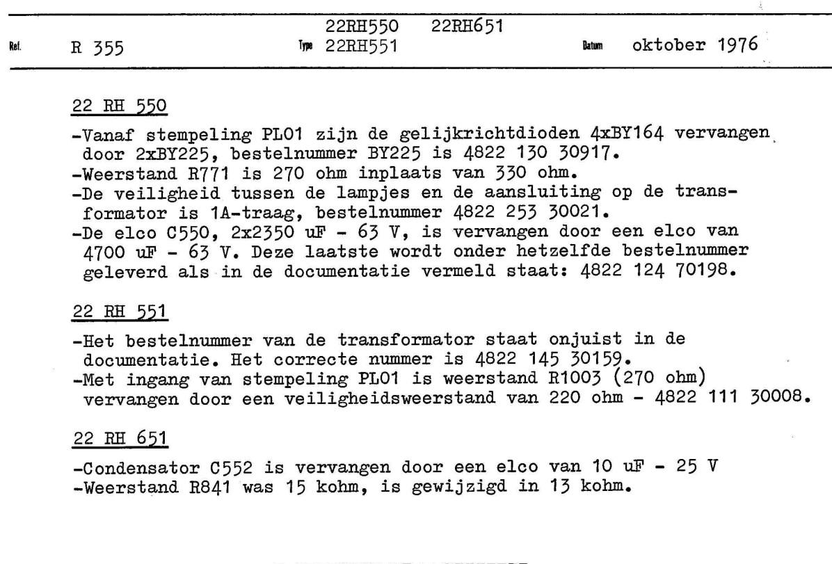

Altijd eerst uit gaan van de onderdelen IN het toestel !
NOOIT afgaan op een schema.
Schema is een lijdraad niet meer en niet minder.
Om vele redenen kan een schema niet juist zijn.
-Fouten,
-Verouder de versie
-niet geheel van toepassing op jouw uitvoering
-aanpassing tijdens productie
-wijziging door gewijzigde specificaties van onderdelen
-wijzigingen cq verbeteringen gebleken in gebruik.
-nog 1000 voorbeelden waarom een schema NIET overeen komt met je toestel
ondanks blijkbaar type nr klopt.
Voorbeeldje?
