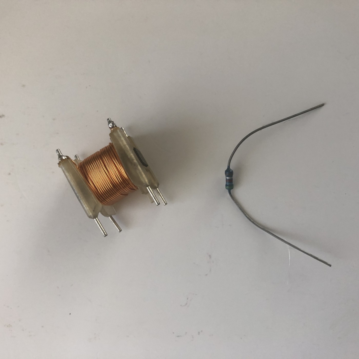

Weerstand en spoel heb ik maar de spoel is maar 560uH i.p.v. 720uH
Mijn vragen aan jouw waren:
A Rechts op de beeldbuis zit een sticker ook daar graag foto van.
B Mocht je nog andere stickers kunnen fotograferen (ook al zijn ze onduidelijk) dan die ook tonen.
C De spoel S473 is wel flink warm geweest maar is mogelijk nog niet verbrand welke waarde heb je gemeten?
Misschien is hij nog bruikbaar om verder te testen en anders kan op de nieuwe nog windingen toegevoegd worden.
Het is ook redelijk eenvoudig, indien nodig, de spoel opnieuw te wikkelen.
