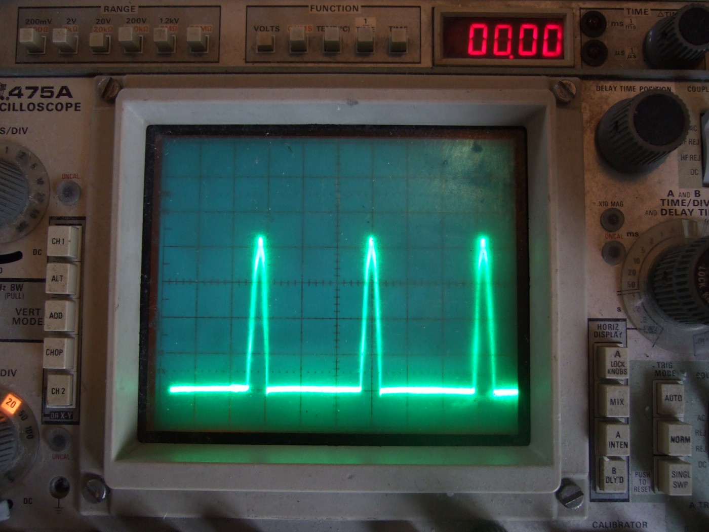

we hebben een scoop plaatje van punt 16
in schema cm8833 zie ik 100v en een kleine hobbel tussen de pieken
deze ontbreekt in de kapotte monitor
verder is de piek 86 volt maar ja de hele voeding geeft maar 86 volt en geen 125 volt
20 volts/div, 20 us
o ja met spelende dvd speler voor signaal , is wel geen test generator maar die heb ik ook niet
