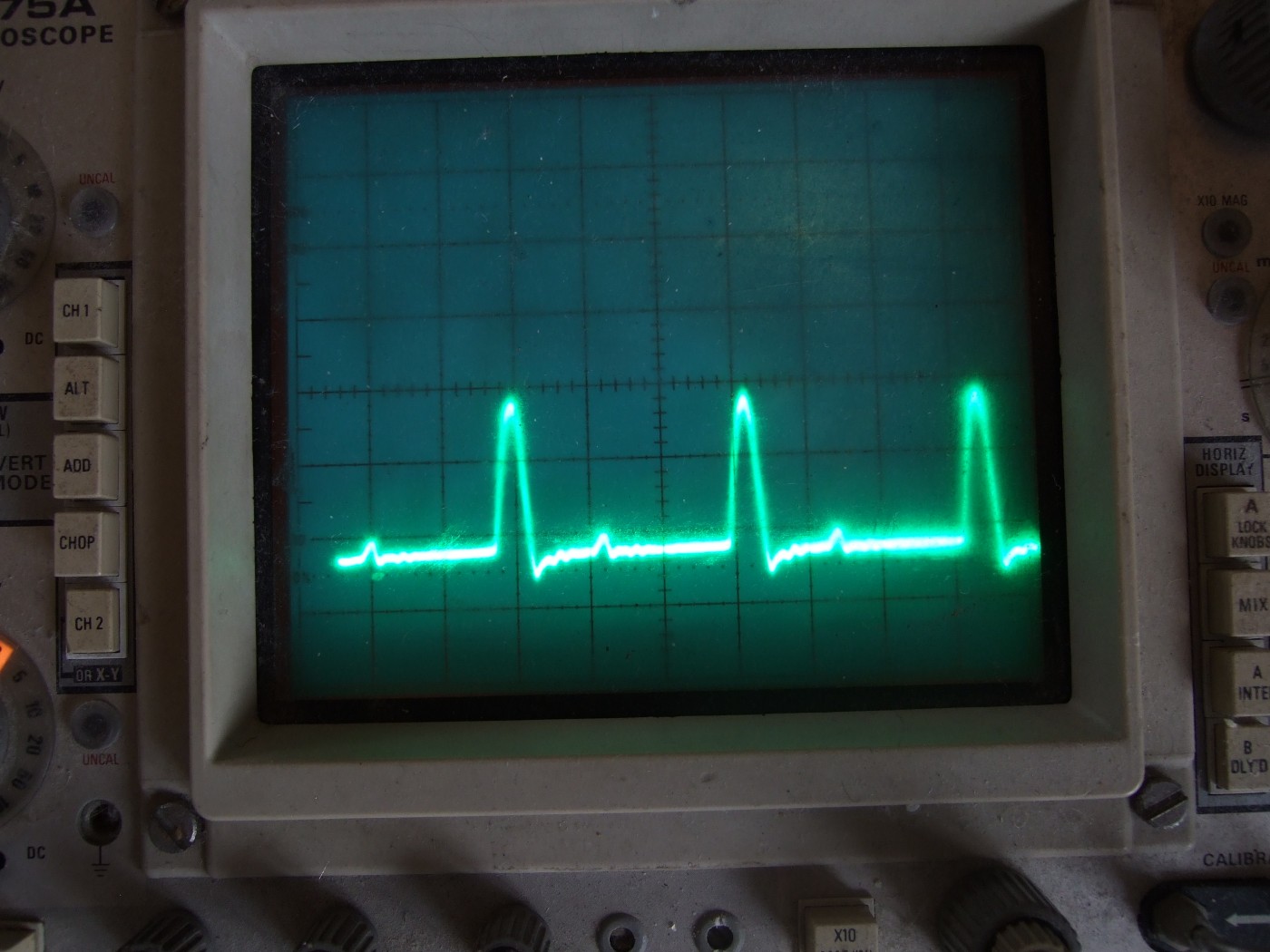

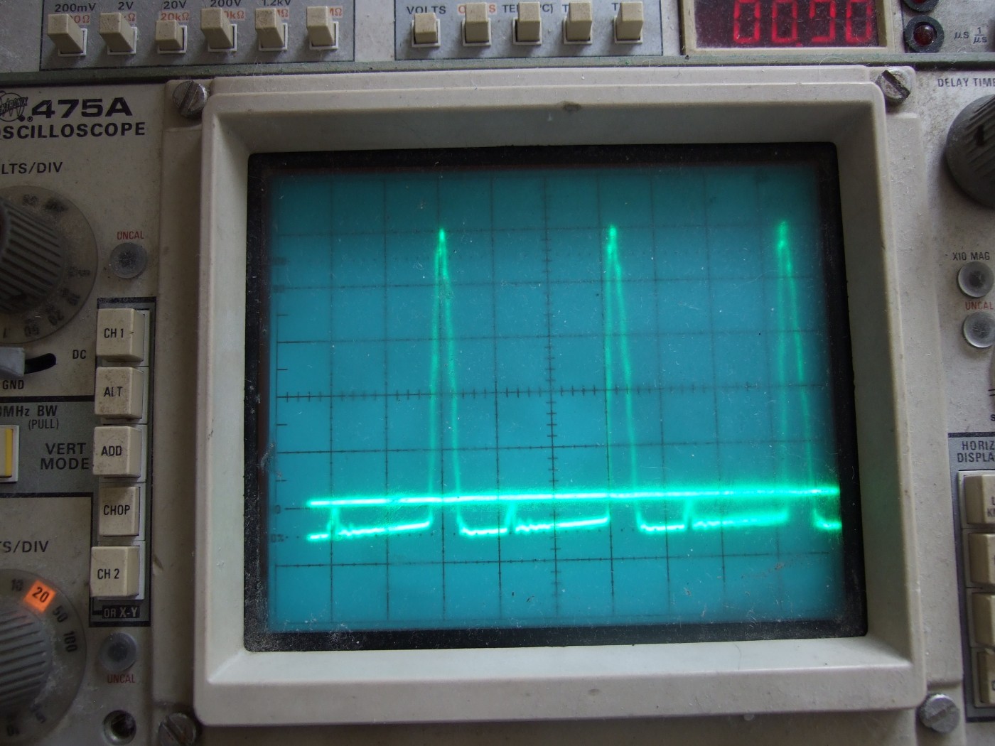

ik weet niet wat er verandert is met het uitsolderen van TS474 en onderdelen op de lijn -20 en 20A
maar het plaatje van punt 17 is verandert.:-D

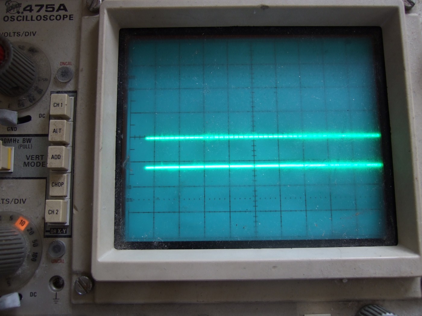

dus ook maar even punt na D484 gemeten
met twee lijnen 1 de nul lijn zoals gewenst
en een van -12volt ( monitor werkt nog steeds op 80 volt op de 125 volt lijn !!!)
dus dat ziet er beter uit.
dit is nieuwe meting op punt 17 geen 170 volt piek , maar dat kan ook niet bij 80 volt/125lijn
de bovenste lijn de nullijn de tweede -12 volt (achter D484 aan anodezijde)
hieronder oud plaatje punt 17
